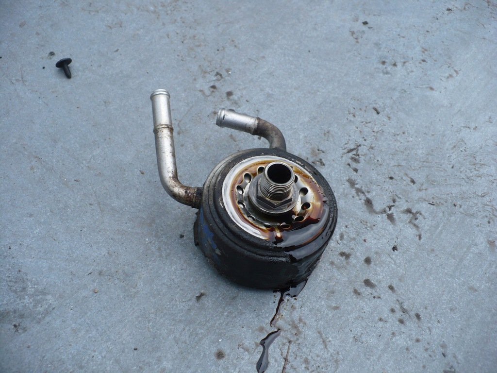

В hr16de было сверление в шатунах, датчик температуры масла, две топливные форсунки на цилиндр, немного другая вентиляция картера, охладитель моторного масла, в h4m этого нет
24 минуты назад, biguxa сказал:
Skif_tlt А где этот охладитель моторного мала ?
этот91192_0.thumb.jpg.6ef65a20e4d498808d5cdb5e95c7aa9e.jpgd6118d2a43eea5b029aa037a3a0c.thumb.jpeg.ea2ee049bcad93a4934ed00d8b7980c3.jpegvuaiefdaop1cwmbcol4r.jpg.026c556fc2d750ee9bfb215a21a00a97.jpg
но он стоял не на всех HR16DE, зависело от конкретного автомобиля. Вообще что касается этого двигателя, то существовало несколько его ревизий, и каждый раз в него вносились какие-то изменения.
11 часов назад, Skif_tlt сказал:
 а  бывает и в шатунах и форсунки и фазовращатель на выпуске, как ранее озвучили есть различные версии этого двс, но это был не настолько серьёзный вопрос\ответ.
п.с. пусть будет паритет, или нет, по весу определим кто там проще.:)
1 час назад, fareastwood сказал:
А где эта приблуда должна стоять? У меня вроде нету 2012 г. и у двух товарищей 2011 и 2010 г.в. тоже нету.
12 минут назад, biguxa сказал:
на площадке масляного фильтра
nissan-zhuk-snyatie-i-ustanovka-silovogo-agregata-dvigatelya-hr16demr16ddt-17_7.thumb.jpg.95324ad110017d6879ca58f0615d0f61.jpg
Дык, она ставится не на всех машинах. Яз писал об этом.
1 минуту назад, fareastwood сказал:
Т. е  масло охлаждается ОЖ?
1 час назад, biguxa сказал:
такточна, через трубочку проходит антифриз и отводит лишнее тепло..
