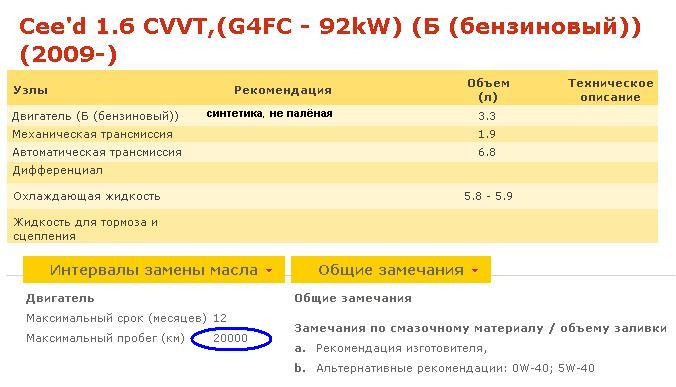

На сид клабе сказали, что тест фуфло и масло палёное )))))))))
Естественно. ведь любая современная сИнтетика способна пройти 15 тыщ и более если не палёная
это не достоверная информация,
синтетика рекомендованная в России как самая лучшая для киа ходит 20000 км, не палёная.
Обычный интернет бизнес на мнительных автолюбителей
в точку, сказано через 15000-20000, всё остальное развод.
