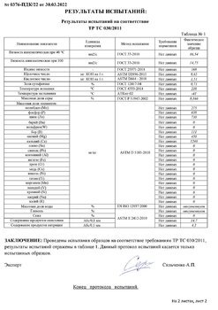

А вот что это за лаборатория такая? Может кто знает? А то адрес у них специфический...
Смотрим на карту и видим ... ничего...
А заявитель из Иркутска, ближе есть немало лабораторий, да та же УРЦ, Московская МИЦ ГСМ...
Честно сказать, документ у меня вызывает больше вопросов, чем данные в анализе.
Изменено пользователем ArmActiv
6 минут назад, torcon сказал:
grebiv81 странно а бора не 270ppm.
Вот тест лаборатории завода
PROFIX SP 5W-40.pdf
ну вот я и говорю что на Afton не походит. Можешь уточнить? :)
20 минут назад, torcon сказал:
Chevron.... А я думал на Afton вся линейка
