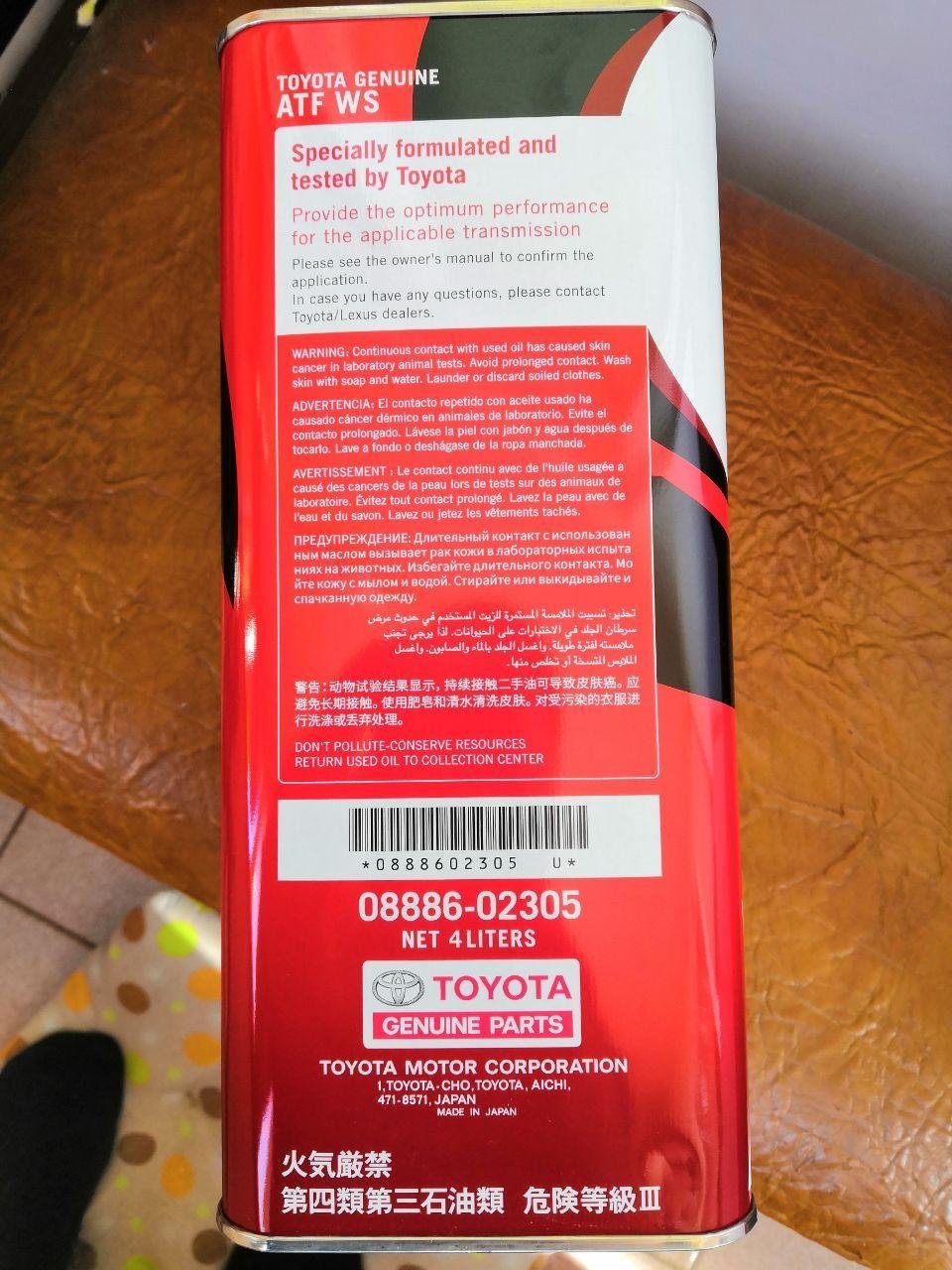

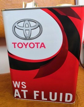

45 минут назад, fareastwood сказал:
Crosby1130 если есть 100% уверенность, что ваша Тоётовская WS - не контрафакт, то бери её естественно.
пока что мой драгдиллер меня не подводил)
photo_2020-02-28_13-10-49.thumb.jpg.dc4caf268ffeab7cbc405d0b8316f630.jpg1326568218_photo_2020-02-28_13-10-49(3).thumb.jpg.087fdcfa7ed07171028135ffbf27e3c2.jpgphoto_2020-02-28_13-10-48.thumb.jpg.deaa779e990c4f0a4387f44ec9f0c2e5.jpgphoto_2020-02-28_13-10-50.thumb.jpg.682cc0502afeb348a3bd0e04b00b1538.jpg853761350_photo_2020-02-28_13-10-49(2).thumb.jpg.7ad9d5190757954fdbea2426ee1a54fa.jpg
27 минут назад, Crosby1130 сказал:
Ну тогда нечего и дёргаться - от добра добра не ищут.
1 час назад, Crosby1130 сказал:
Но в сводной таблице аналогов WS почему то именно мультик ЛФ, а не СП4.
потому что SP4 это спецпродукт для Kia/Hyundai. Но если бы на этом форуме смотрели только на заводские допуски и рекомендации,то данный форум давно бы сдох (точнее строго следовали бы им и лили строго оригинальные жижи)
Изменено пользователем Денис1303
