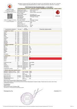

Популярное сообщение DNS2003 8 Опубликовано: 11 марта 2022 Популярное сообщение Поделиться Опубликовано: 11 марта 2022 Novus Gravity 5W-30 отработка на VW Touareg после 8300 км Масло: Novus gravity 5w30 Автомобиль: VW Touareg ( 3.0 tdi CASA, 2008 г.в.) акпп, Экологический класс Euro-3 Общий пробег на одометре: 261300 км к концу интервала. Пробег на масле: 8300 км Моточасы: нет данных Израсходованное топливо: не измерялось Доливки масла: 0,7 л за интервал Присутствие отложений в двигателе ДО: неизвестно Присутствие отложений в двигателе ПОСЛЕ: неизвестно. Автозапуск по времени: утром 20 мин Наличие чип-тюнинга: да, чип stage 1. Срок эксплуатации: 4 месяца Топливо: Дизель, Газпром 70%, Лукойл 30% Режимы: город с пробками - 50%; трасса - 50%. Фильтр масляный: Knecht\Mahle Фильтр воздушный: Knecht\Mahle Объем заливаемого масла: 8.3 литров Отбор масла проходил с горячего или холодного двигателя?: с горячего двигателя, через сливное отверстие в середине слива Что было до этого масла: Novus gravity 5w30 Промывка промывочным маслом: нет. Присадки: в масло - нет. 8 Ссылка на сообщение

DNS2003 8 Опубликовано: 27 марта 2022 Автор Поделиться Опубликовано: 27 марта 2022 12.03.2022 в 07:42, torcon сказал: DNS2003 антифриз то убывает из расширительного бачка? Добрый день, да как раз с января начал антифриз уходить. Где-то 1л в месяц. Подтёков нет, но в январе как раз 2 раза снимали генератор, он с охлаждением от антифриза, думал просто воздух вышел. Ссылка на сообщение
DNS2003 8 Опубликовано: 27 марта 2022 Автор Поделиться Опубликовано: 27 марта 2022 12.03.2022 в 09:31, sanchell сказал: Скорее всего нужно либо демонтировать EGR или глушить с двух сторон, 99% бед из-за него по антифризу, проходили уже…не хотят гансы хорошо сделать узел на протяжении 3х поколений. Егр на месте, но отключен программно очень давно (лет 5 точно), во время чипа. Ссылка на сообщение
shumniy 0 Опубликовано: 28 апреля 2022 Поделиться Опубликовано: 28 апреля 2022 Понятно всё. Масло отличное. Отработало. А вот резинки нет. Ссылка на сообщение
XoceTDI 1 Опубликовано: 8 мая 2022 Поделиться Опубликовано: 8 мая 2022 27.03.2022 в 11:33, DNS2003 сказал: Егр на месте, но отключен программно очень давно (лет 5 точно), во время чипа. Лучше удаляй его физически. Я с этим EGR на турбу попал, как раз как у тебя начал фриз уходить. Пока катался искал куда уходит, приехала турбина) Ссылка на сообщение
