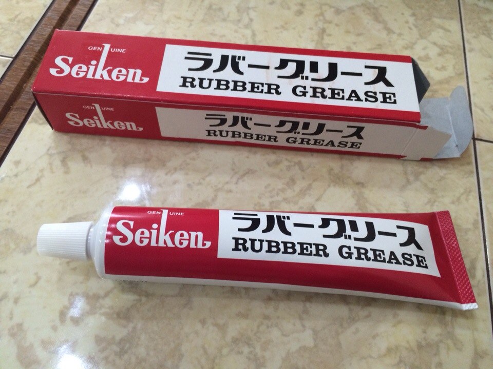

Сегодня решил первый раз поменять у себя колодки, машина TOYOTA PREMIO 1NZ-FE 2003г. праворукая пробег 82000. Заодно решил первый раз на таком пробеге смазать направляющие. Снял их и о...рел, направляющие абсолютно новые, без потертостей, смазка родная светло желтого цвета, вязкость конечно уже как у литота. Вот вам и родная японская смазка!!! можно было смело еще столько же ездить и не заглядывать в направляющие. На 82000 родные колодки были еще 5 мм.
Новую смазку заложил Seiken CF301.
Изменено пользователем AIR
на коробке указан срок годности?
нет, но куча иероглифов , может быть там и написано об этом.
Seiken CF301 Запах 1 в 1 как тойтовская. 350 рублей 100гр
редкая однако...нигде кроме емех нету, цена 550р...
1/2 off
