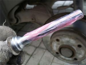

@tesloil, СЕгодня был на ТО у ОД Тойота, пальцы мне смазали розовой 08887-83010, почему то данная смазка не указана вами в 1-ом сообщении.
Что это за смазка и правильно ли поступил ОД?
83010 - по-моему, это та же смазка 01206 под новым партнамбером . Внешний вид и консистенция этих смазок абсолютно идентична.В каталогах поставщиков 83010 официально проходит как замена 01206. Официальных документов Тойоты мне по ней пока не попадалось.

Я правильно понял,что новый номер 0888783010 можно смело заказывать за место рекомендованной NIGLUBE RX-2 ?
Не вдаваясь в " дебри" вместо Niglube RX2 - точно можно , хотя обоим смазкам термостойкости явно не достает и тот же Niglube RM конечно подороже, но для пальцев куда надежнее, чем розовая смазка Тойоты и Niglube RX2.
Для наглядности.Слева силиконовая смазка Тойоты с силикагель загустителем и добавкой тефлона.А справа смазка Toyota Rubber Grease 08887-01206,рекомендованная Тойотой для пальцев скобы суппорта практически всеми Мануалами и Специальным Техническим практикумом фирмы по обслуживанию суппортов (он был приведен раньше)...
@tesloil, погоди но так выглядит и 08887-01206.
отсюда взял?
torcon, совершенно верно.Сделал пояснения к фото. Изменено пользователем tesloil
