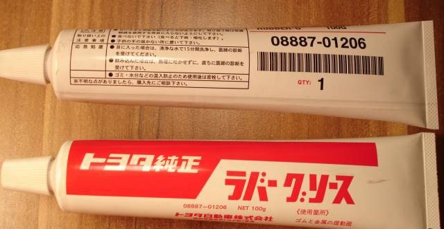

У меня в техдоке Тойота к авто указано что мазать направляющие, защитные чехлы,  поршень и защитный колпачок цилиндра смазкой - Гликолевая консистентная смазка на основе литиевого мыла.
А вот между тормозными колодкам и противоскрипными пластинами - консистентную смазку для тормозных дисков.
То есть для направляющих нужно смазку:
08887-01206 Toyota Rubber Grease (Lithium Soap Glycol Base Grease) замена артикула на 08887-83010

И ещё хотелось бы сравнить с вышеуказанными родную смазку Тойота 08887-01206.
Эта смазка редкостное фуфло! В прошлом году ради эксперимента намазал - на машине проехали чуть более 6т.км за год! Вскрыли недавно а там почти сухо и вместо смазки черная сажа ! :down:
