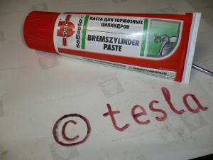

Полигликолевая смазка для обслуживания тормозных механизмов Wurth p/n 0893.980
Синтетическая ( полигликолевая )смазка для обслуживания тормозных механизмов(дисковых и барабанных тормозов легковых автомобилей WURTH BREMSZYLINDER PASTE(Паста для тормозных цилиндров)p/n 0893.980 туба 180 грамм.Базовая основа смазки- полигликолевое масло.Загуститель- литиевое мыло.Понятно,что смазка произведена кем-то из немецких "смазочных производителей",но кем именно - коммерческая тайна.Смазка совместима с этиленгликолевыми тормозными жидкостями.Температурный диапазон смазки абсолютно стандартный для её состава -40- +120 гр.С.Этого диапазона по верхней границе как бы градусов на 30-40 по Цельсию не хватает для того,чтобы уж совсем с полным основанием рекомендовать эту смазку в направляющие суппорта дисковых тормозов (помимо прописанного в DTS прямого предназначения этой смазки для тормозных цилиндров,поршней суппорта,их манжет и пыльников ( смазка совместима с эластомерами). Аналогами этой смазки по составу является известная у автолюбителей смазка Toyota Rubber Grease ( p/n 08887-01206)- в Repair Manual(Toyota) называется "Lithium soap base glycol grease" и ,к примеру, cмазка PFG-106 от TRW или Niglube RX2 от Nippon-Grease Co.Jp.Представительства Wurth в городах России растут как грибы ( видно неплохо бизнес идёт) и поэтому купить её можно достаточно свободно в любом из представительств. Стоимость вполне демократичная на фоне аналогов - 670 рублей за довольно увесистую тубу 180г. DTS на смазку привожу ниже ( любезно предоставили по отдельному запросу представители WURTH). Кроме того, для полного раскрытия вопроса- куда именно в тормозе её возможно использовать,привожу схему смазки суппорта дискового тормоза Toyota Pryus 2010 года , где для обслуживания(ремонта) используется аналогичная по составу и соответственно параметрам - Toyota Rubber Grease

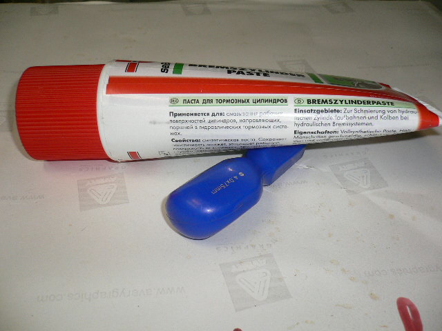

Получил сегодня в подарок данную смазку..К выложенной ранее информации по ней добавлю,что на тубе 180 грамм - указано на русском языке,что смазка предназначена (помимо главного предназначения - "hydraulischen Zylinderlaufbahnen und Kolben bei hydrraulischen Bremssystemen") для смазывания направляющих пальцев суппорта..Справедливости ради,отмечу,что в немецком изложении о направляющих пальцах не сказано ни слова..Ещё одним существенным моментом является тот,что данная смазка протестирована и одобрена General Motors
На тубе приведено отдельное указание : "Keine mineralischen Schmierstoffe verwenden"(Не использовать какие-либо минеральные смазки)...Такое же уточнение встречал на смазках Ate для обслуживания тормозов..А что,не лишним будет напомнить для любителей "графитки" в тормозах!
Контора Wurth сама смазки не производит, это не их тема. Но закупает специальные смазки для обслуживания авто и др. - у отличных специальных смазочных контор в отличие от подобных не профильных по смазкам контор типа Liqui Moly - здесь подход другой - предельно низкий по затратам смазочный продукт по максимально возможной цене. У Wurth подход другой- их линейка сервисных смазок это проверенные продукты от лучших неиецких смазочных контор. В частности, данная смазка для тормозных цилиндров - производства Carl Bechem, это Вам не хухры- мухры.....
