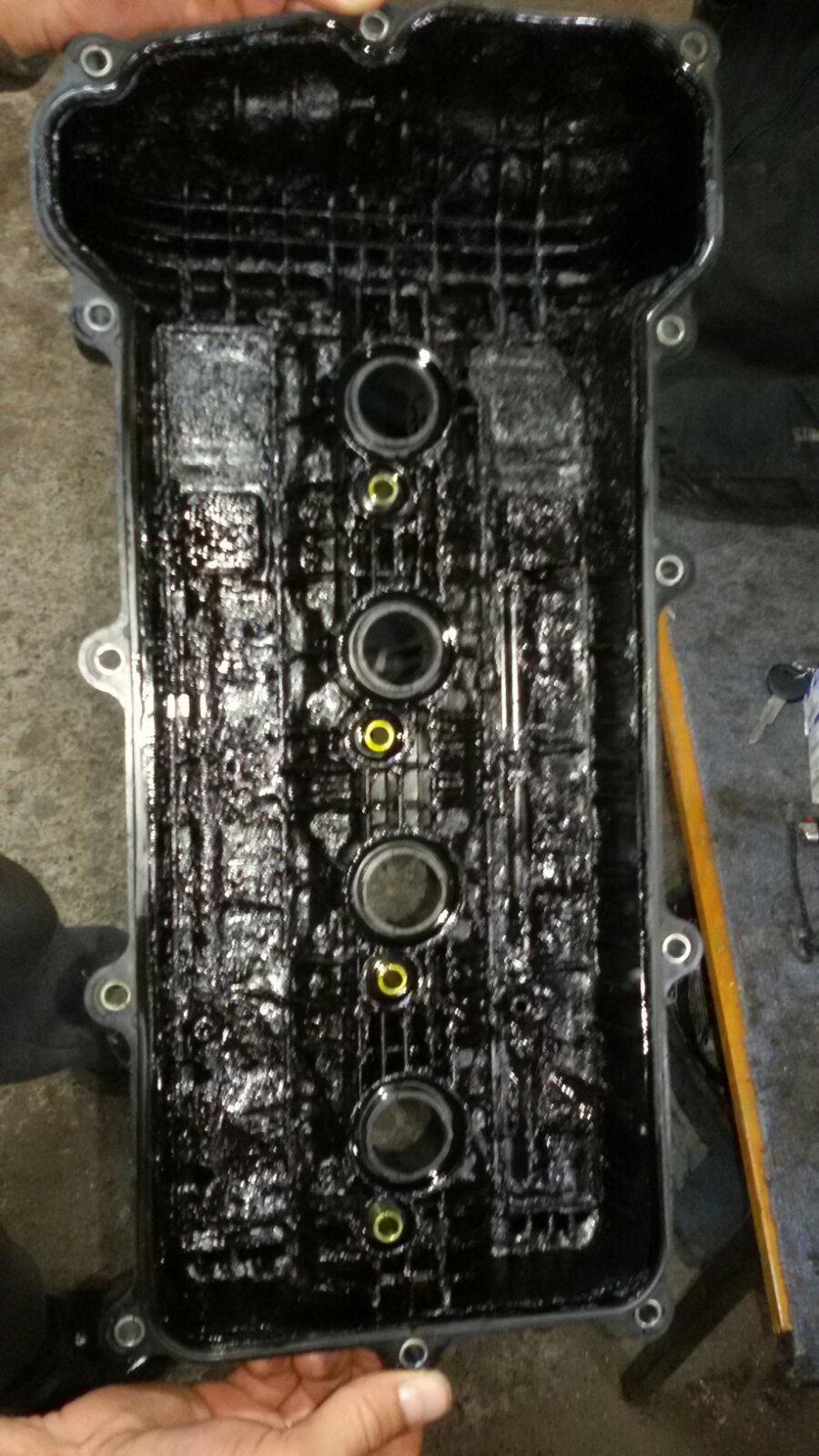

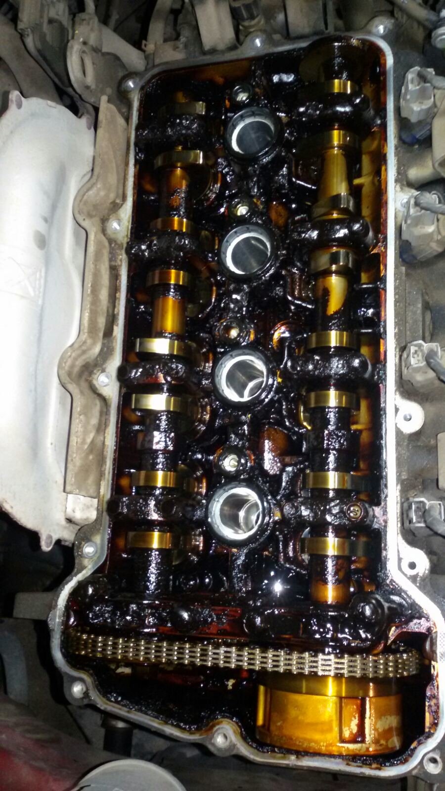

Нужен совет
Месяц назад авто перестало заводиться, после визита на СТО
Выяснили, что перескочила цепь ГРМ
Но мне прислали фото двигателя внутри
Заливал последние три года PETRO-CANADA SUPREME SYNTHETIC  5w20
Интервал 5-8 тыс. Два раза год
Авто KIA ceed 2008 1.6 AT
Пробег 98 тыс.
Масло покупал у официалов дилеров масла
Кто-то ещё такое лил?
как ваш двигатель внутри выглядит?
Чем почистить двигатель?
Какое масло лить прости Господи?
Изменено пользователем Sarmat11
Sarmat11 Сколько часов катал на масле? Две заливки было такого, если смотреть под крышку, те железки что видно, блестят как новенькие. После петрухи еще две заливки, все так же. Могу предположить, что прежние масла так засрали и все не отмылось.
Изменено пользователем White Oleander

Авто в одних руках?
Sarmat11 очень интересные фоты. Ни разу не видел такое состояние под клапанной крышкой ( а что же тогда творится в блоке, даже страшно представить) после 5w20 и смены её через 5-8 тыс.км и 2 раза в год. Машине 10 лет и пробег почти 100тыс.км - значит да, всё бьётся. Про поддельную Петроканаду тоже ни разу не слышал. В чём же тут собака порылась ??? Моточасы, если только зашкаливали. Или хапнули где-то левого бензина. Но фото ужасные, конечно

Проехал около 30 тыс за три года
Пару раз до этого промывал Zic flush
Так что грешу именно на PETRO-CANADA
замечал, что перед заменой масло почти заканчивалось
11 минут назад, Sarmat11 сказал:
Вот это точно зря
26 минут назад, Sarmat11 сказал:
Режимы какие, город трасса? Почему и спросил про м. часы. Когда такой гуталин, промывки не помогут.
33 минуты назад, Sarmat11 сказал:
100% не Petro-Canada  виновник, разве что за 8000 км по жёстким пробкам Вы 400 моточасов наматывали (ср. скорость по пробкам не более 20км/ч, за интервал между ТО). И то маловероятно (невозможно) что она так засрёт ДВС за 30т.км за 3 года до такого состояния.
Или до неё так было или что-то недоговариваете или вброс какой-то.
После Petro-Canada обычно чистые моторы (если не сказать чистейшие)

Pavel_NSK вот и я о чем, у меня так же железки блестят как у кота причиндалы:)
