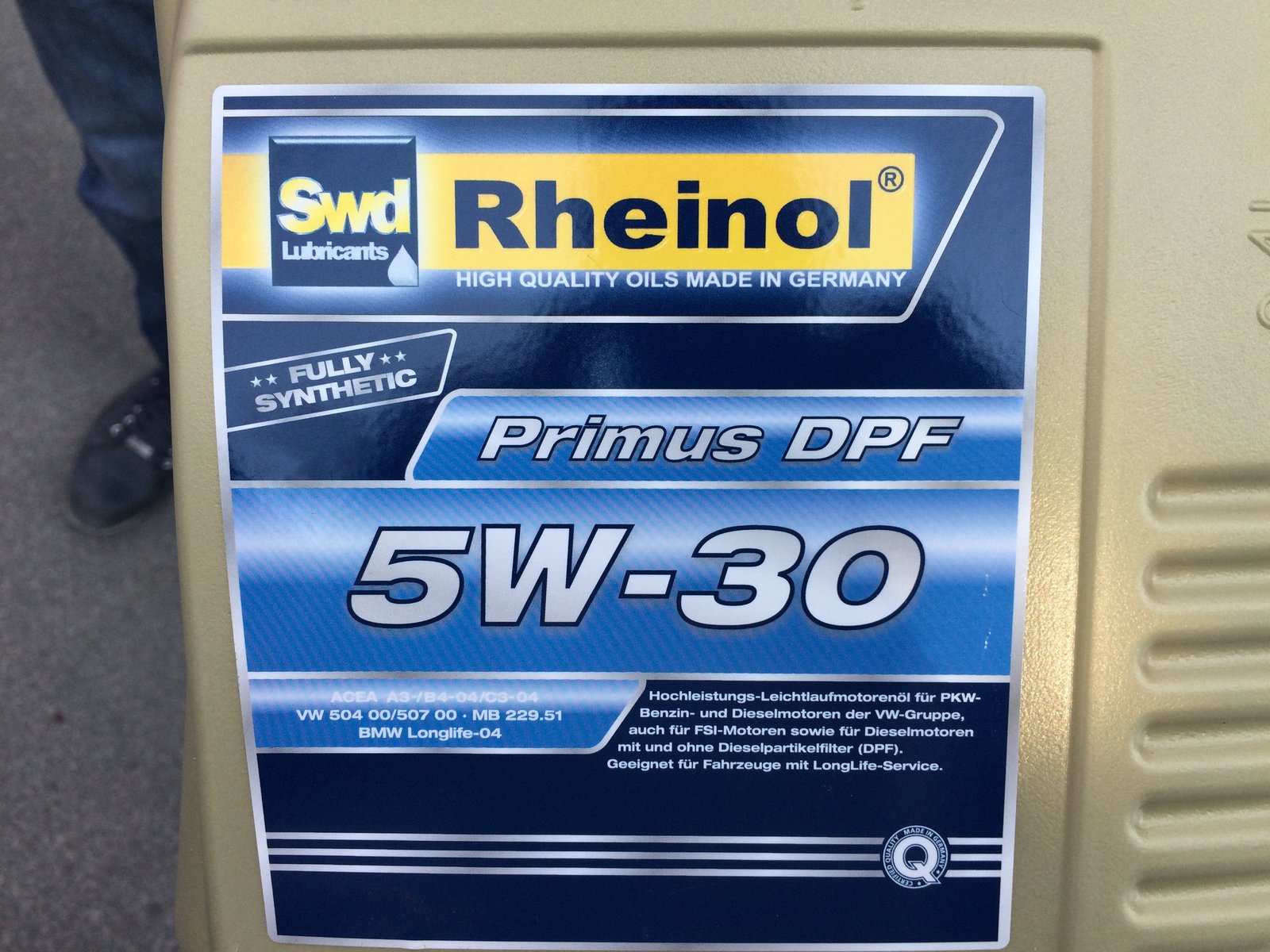

SOTL Пробег по вин номеру пробивал? Криминала как такового по катализатору вроде нет, можно было еще ездить. Совсем забыл, а какое масло предыдущий владелец лил?
пробег полностью отслеживается, по вину простым смертным можно только пробег в диагностической карте увидеть, у дилера обслуживалась до 60к примерно, там походу шэл лился с интервалом замены 8-14к (ровно год как правило), последние разы со слов пред владельца лился 5w-30 rheinol, на фото канистра. а по поводу состояния ката, считаю, вовремя убрал его. трудновато было смириться, что выхлоп будет вонять, но со временем сильного дискомфорта сам не испытываю
