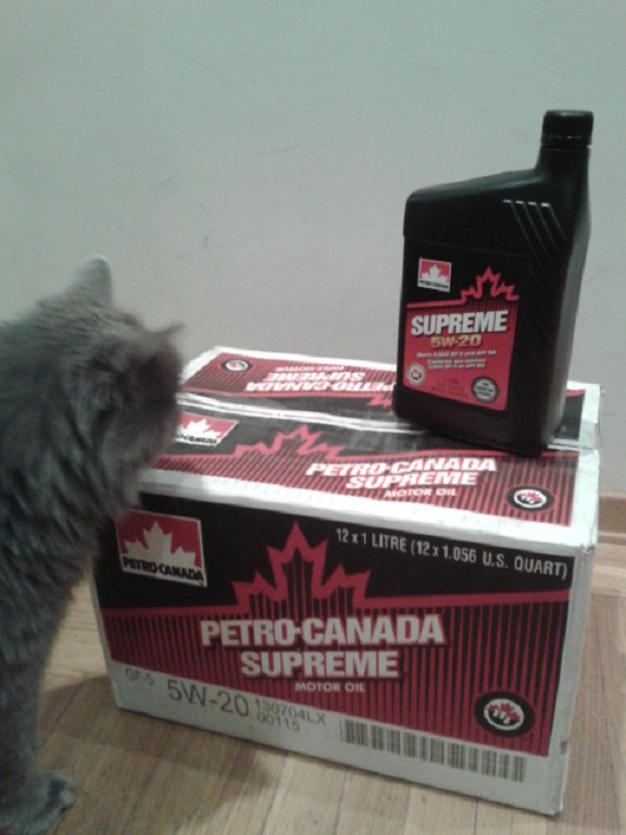

Ещё бы добавил в список полусинтетику (с учётом смены через 4-5 тыс.):
5w20/5w30 Petro-Canada Supreme
5w20/5w30 Pennzoil
Подумал, что эту "нямку" забыли ...
Но Вадим_69 на посту, всё помнит
147 руб за литр, этой великолепной жижи, и тишина под капотом.
Купил пару коробок и забыл (забил))) на пару лет.
На 5 тык, плюс 100 рэ ориг. фильтр - бюджет, как в Северной Америке!
Зачем за 2500 покупать??
МаЩинкЕ, не поймёт, а детям мандаринов)
