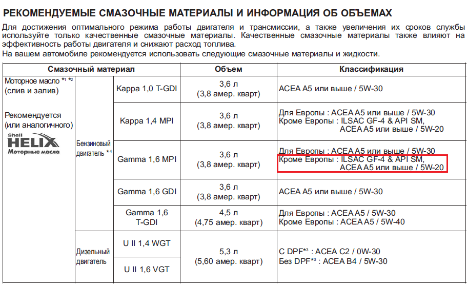

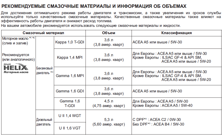

В моей книжке Киа рекомендует Шелл.
И как жить дальше?
Ориентироваться на это:
А дальше читать, анализировать и делать свой собственный выбор.

А судя по этой табличке в еропе нужно лить 5-30 А5, а в остальном мире или А5 или Илсак 4, но уже 5-20. Вот почему 5-20 не в европе? как думаете?
а потому что А5 5-30 для более длинных интервалов замены. это масло априори крепче.
@Silence,Это картинка с официального сайта Киа из раздела технической информации применительно к Ceed JD FL 2017.
Мне все равно, что там в Европе и почему. Я для себя выбор сделал. И по маслу и по интервалам. Мой выбор согласуется с руководством по эксплуатации. А лить А5 5-30 якобы оно крепче, пожалуйста. Это же ваш автомобиль.
И у меня складывается ощущение, что выбор масла Вами обусловлен страхом лишиться гарантии.
Изменено пользователем Iлья
