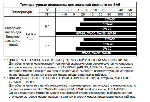

37 минут назад, TSL601 сказал:
именно в мануале 2018 года
скачать можно отсюда: https://carmanuals2.com/brand/hyundai/i30-2018-12205
Как же с вами "легко", мне не надо ходит по сайтам, я держал их в руках, и там ОЕМ 0-20.
я всё это читал, но я привел пример русскоязычного мануала где есть 0W-20, и нет ACEA C2
21 минуту назад, TSL601 сказал:
Поискал мануал, скачивал когда то. Не нашел за ненужностью удалил с телипона. Есть там С2 и 0w20!
а в том что я привел в пример, есть 0W-20, но нет ACEA C2, зато есть API SM (или выше), чему прекрасно соответствует новое масло 0W-20 API SN+;)
1 час назад, TSL601 сказал:
Так шта льем, что душа желает;)
