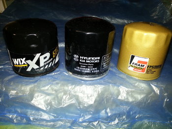

38 минут назад, Евген 48 сказал:
51334 или 51334XP.
  их я уже глянул, но 372рубля, эт за что, он полусинь ?????
2 часа назад, Евген62 сказал:
   А есть сайт подбора фильтров  WIX ???
Точно не помню, но был подбор на сайте амсойла.
А так вот эти я использовал.
Только что, ILPepper сказал:
  А как простой к полусине прибился ????
