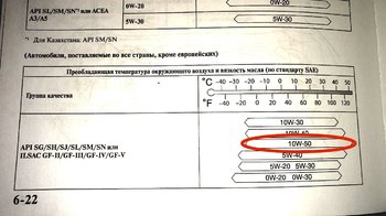

И у меня закачан корейский мануал,никакой безальтернативщины,много вязкостей прописано.
11 минут назад, Вадим_69 сказал:
Вот мой мануал
От 20 до 50.Отличный мануал.

я имел в виду безальтернативно
у меня в мануале тоже есть 20-50, но это мягко говоря не оптимальный выбор
