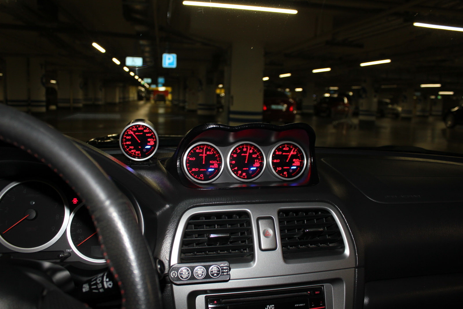

10 часов назад, Invis сказал:
вид нормального датчика масла пример у Субаристов можно посмотреть)))
Ага, эти вообще фаны давления масла
На фото пики показаны и первый будильник - температура масла, второй - давление масла.
На видео видно как срабатывает редукционный клапан (давление на оборотах когда производительность маслонасоса максимальная) давление масла масла вдруг просаживается до 5,0 бар, и в какой-то момент даже на 4,0 бар стрелка дернулась (на 45 сек.). Меня пОтом  прошибло когда я это видео пересматривал. Связал с тем, что старт при температуре по маслу примерно 90 град. (масло недогретое, сильно вязкое). Достоверно не знаю что это было, но думаю редукционный клапан сработал. Ну либо противоотлив масла и маслонасос воздух хапнул.
В обычных режимах, в т.ч. при активной езде показания следующие при 95-100 град. по маслу - ХХ 3,0 бар, 2000-2500 об./мин. - 5,0-5,5 бар, свыше 3000 об./мин. - 6,0 бар. и таких явлений в виде просадок давления не наблюдаю. Высокое давление на ХХ обусловлено доработанным маслонасосом, вязкостью масла и ХХ в 1000 оборотов (меньше никак не хочет нормально работать на ХХ).
Это стандартное поведение насоса переменной производительности (от оборотов, чистая механика - клапаны/пружинки).
