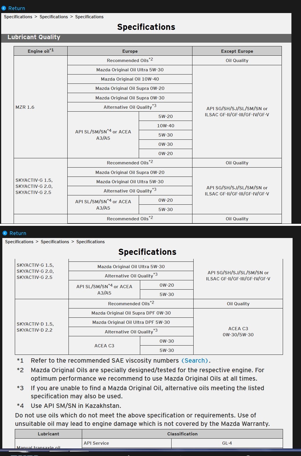

4 минуты назад, DDR сказал:
Я кстати приводил в теме различные хондомануалы,
И совершенно согласен с тем, что принципиальных отличий в процессах происходящих в разных  ДВС нету и быть не может, все практически одинаково для всех.
Аналогично приводил в пример разницу в мануалах Мазды для штатов и российской версией.
В Европе своя атмосфера с межсервисными там 30 тыс , а 15 тыс. кот у нас считается большим там ныне считается атавизмом  )
