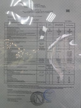

Меня как то жабо душит отдавать за анализ, а это не совсем попомер, когда при равномерном прямолинейном движении по трассе разница в пробеге 150 км, думаю вывод очевиден. И авто был всеядный на G4GC но детонировал  не дай бог каждому на их бензине
АЗС №170
Регион Московская область
Адрес Московская область, г.Домодедово, Объездное шоссе, д.1 (а/д Москва-Дон, 36-й км)
