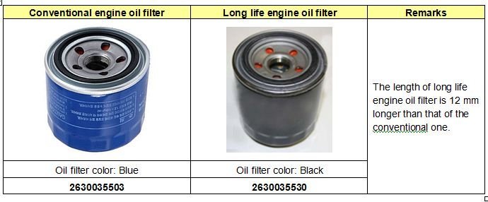

Вопрос имеется - а если вместо штатного 2630035503 (504) поставить 2630035530?
По размерам подходит только чуть выше, место есть.
Плюсы:
- большая площадь фильтрующего элемента;
- рабочий объем масла увеличивается.
Минусы:
- в два раза дороже.
Спасибо за внимание!
Изменено пользователем bomber29
Плюсы:
Минусы:
Ставь- отличный вариант на срок 10-15т.км либо имеешь приличный объем картера, либо просто на промывку- и тогда не так накладно. но на короткие сроки 5-7т.км- я бы не стал смысла нету. :) он себя не оправдает . когда мало ездишь. только переплата в 2раза.(себе тоже подобный вариант рассматривал. но из за частых смен решил на него не разорятся.)
