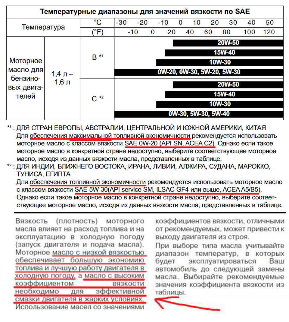

:shok:  а тут 20тки и 30тки без ограничения температур....походу мануалы то у всех разные...как видим тут и при+50 их можно лить..главное чтобы было доступно в продаже....

все эти жаркие страны указаны в мануалах новых крет, рио и солярисов.
И самое главное - на русском, для РФ  :D
Внимательнее! Написано Ппи жаркой темеературе для обеспечения смазывания лить масла с более высокой вязкостью!
тоесть черная полоска диапазона температур вязкости 5-20 до +50гр противоречит надписям внизу?
Смотрим внимательно еще раз.
это всё можно преподнести так по разному :D  не стоит обращать на это внимание. если реально есть желание понять, ищите мануал на арабском языке(подсказку дал, за вас работать не буду!).
Вот и просим объяснить почему с более вязкой если температура в двигателе все равно больше 100? Дело не в мануале. объясните с технической точки зрения почему 20-ку нельзя лить в теплых странах.
Есть же только плюсы от 20-к в жарких странах
1. тут утверждают что 20-ка тепло лучше отводит. Значит там оот нее будет польза.
2. Движок при таком жарком климате будет быстрее выходить на рабочую температуру
Я вам скажу почему не рекомендуют. потому что корейцы знаюют что с помощью 20-к они всего лишь улучшают показатели расхода топлива, но не защиты двигателя. А так как 20-ка нифига не защищает а просто нежное мало, то там она может и просесть. Они перестраховываются и рекомендуют более вязкие масла

Проблема разногласий в том, что про охоаждении двадцатками придумано тут на оил-клубе. Производитель же наоборот рекомендует на жаре более вязкие масла изза разжижения. В соседней теме нашли информацию в Зарулем что от масла разница на поршне около 10-15 градусов между w30 и w50 при температуре поршня 200-300 градусов. Много это или мало решайте сами. Ну ты-то в курсе, а они нет :)
тогда бы черную полоску на 5-20 не дотягивали бы до 50градусов а укоротили бы до +25
кстати. Раньше эти полоски для масла 5-30 были до +40
