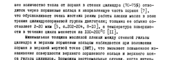

Толщина масляной плёнки измеряется не в cSt, а в мкм и она зависит от теплового зазора в подшипниках скольжения. При увеличении зазоров в подшипниках эта толщина уменьшается, приближаясь к критическому значению, ниже которого наступают сухое трение и аварийный износ.

Например в зоне верхнего компрессионного кольца вязкость очень важна, вплоть до единиц cSt, как наиболее подверженному износу место.
