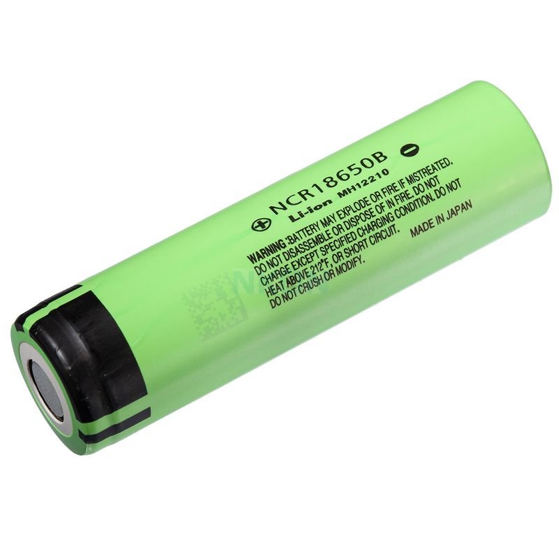

Слышал, что тесла свои батареи из панасогиковских 18650 ячеек собирает.
Это 3,7В на элемент.
Обычно аккумуляторы собирают последовательно в пакет, пакеты между собой параллельно.

Тяговая аккумуляторная батарея Tesla (блок тяговой аккумуляторной батареи) состоит 16 батарейных модулей, каждый  номинальным напряжением 25В (исполнение батарейного блока - IP56). Шестнадцать батарейных модулей соединены последовательно в батарею с номинальным напряжением 400В. Каждый батарейный модуль состоит из 444 элементов (аккумуляторов) 18650 Panasonic (вес одного аккумулятора 46 г), которые соединены по схеме 6s74p (6 элементов последовательно и 74 таких групп параллельно).
1 час назад, GreenFox сказал:
В любом случае, эта статья - очередная демонстрация того, что текущий технологический уровень аккумуляторов, не позволяет создавать полноценные электромобили, способные по честному (без субсидий и протекций) конкурировать с ДВС.
5 часов назад, Aleksszlat сказал:
400 В пост. тока
Всё сходится.
400В / 16 батарейных модулей = 25В (напряжение одного модуля).
Модули соединены по схеме 6s74p.
25В / 6s (6 последовательно соединённых аккумуляторов) = 4,15В (напряжение одного аккумулятора 18650)
