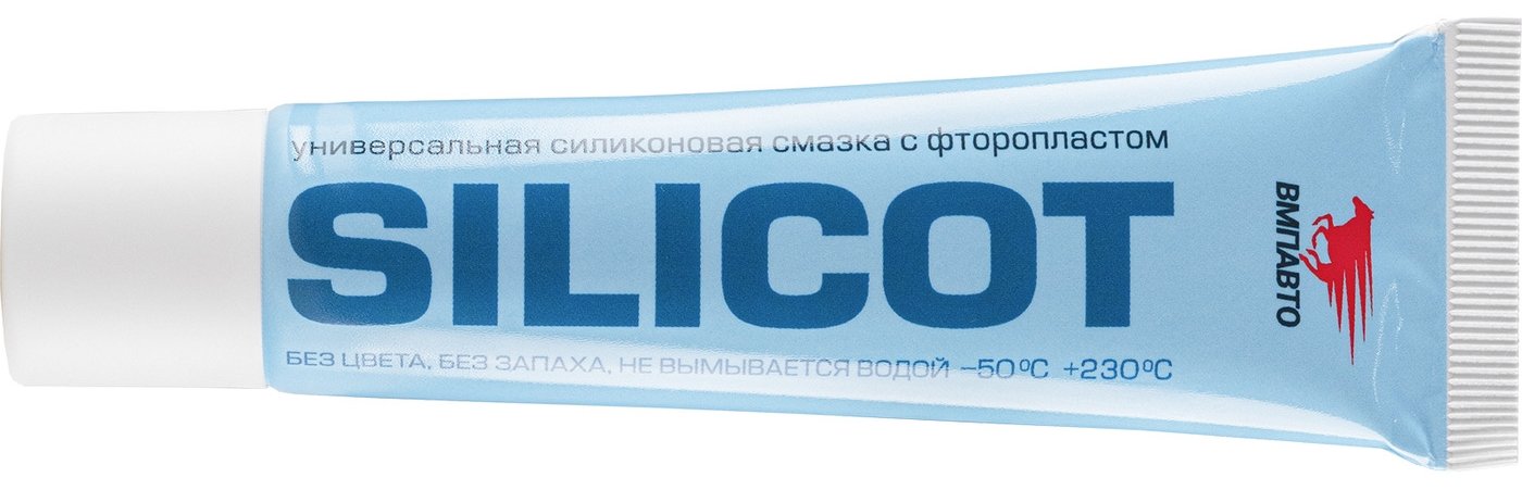

OlegCh 1 Опубликовано: 16 ноября 2021 Поделиться Опубликовано: 16 ноября 2021 (изменено) Друзья, посоветуйте смазку для кольцевых резиновых уплотнителей (o-ring). Чтобы она подольше не вымывалась водой и, самое главное, не приводила к изменению размеров самого этого резинового уплотнения. А то недавно чинил посудомойку, стала подтекать из насоса. Разобрал, там такое вот кольцо резиновое. Промыл со средством для мытья посуды, смазал силиконовой смазкой SILICOT, стал ставить на место, а оно почему-то увеличилось и на место как следует не встаёт. Упихал как-то, но естественно подтекает. Вот и не пойму, от чего оно увеличилось, то ли от мытья, то ли от смазки... Изменено 16 ноября 2021 пользователем OlegCh 0 Цитата Ссылка на сообщение Поделиться на других сайтах

yorker 831 Опубликовано: 16 ноября 2021 Поделиться Опубликовано: 16 ноября 2021 (изменено) Любопытно что это за уплотнитель такой что так легко разбухает пусть даже от ВмП мази. Можете из темы ниже смотреть артикулы, по сути целевое назначение одно. И раз уже создали тему, то потрудитесь переписать в шапку названия и артикулы для заказа. И удалите фото, пожалуйста, мази от рога&копыта, дабы не делать им рекламу. Полезное дело сделаете. Изменено 16 ноября 2021 пользователем yorker 0 Цитата Ссылка на сообщение Поделиться на других сайтах
OlegCh 1 Опубликовано: 16 ноября 2021 Автор Поделиться Опубликовано: 16 ноября 2021 1 час назад, yorker сказал: И раз уже создали тему, то потрудитесь переписать в шапку названия и артикулы для заказа. И удалите фото, пожалуйста, мази от рога&копыта, дабы не делать им рекламу. Полезное дело сделаете. Не очень понял, что и куда надо переписать и для какого заказа? Фото привел, чтобы было понятно, чем мазал резинку. Я не уверен, что это кольцо разбухло от этой смазки. Может оно уже было разбухшим, от того и подтекало в этом месте. Не понимаю, чем вам эта фотка помешала. 0 Цитата Ссылка на сообщение Поделиться на других сайтах

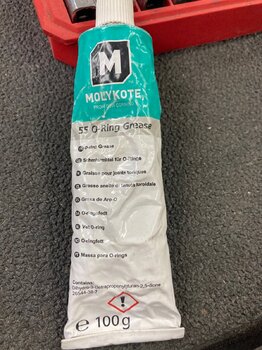

Screwdriver78 2 424 Опубликовано: 17 ноября 2021 Поделиться Опубликовано: 17 ноября 2021 10 минут назад, Vasek555 сказал: И здесь тоже что то по теме было по моему Оттуда ничего лучше не брать для обычных колечек, там-то про маслобензостойкие сальники (в основном). 17 часов назад, OlegCh сказал: Друзья, посоветуйте смазку для кольцевых резиновых уплотнителей (o-ring). Molykote 55 o-ring grease, как выше и советовали. 13 часов назад, OlegCh сказал: Не понимаю, чем вам эта фотка помешала. Продукция ВМП тут пользуется заслуженной нелюбовью за посредственное качество, незаслуженную популярность при завышенных ценах и хамское поведение представителя фирмы на форуме. 13 часов назад, OlegCh сказал: Не очень понял, что и куда надо переписать и для какого заказа? yorker привел ссылку на тему про смазки для кофемашин, вот оттуда можно переписать рекомендованные смазки для уплотнений. 0 Цитата Ссылка на сообщение Поделиться на других сайтах
OlegCh 1 Опубликовано: 17 ноября 2021 Автор Поделиться Опубликовано: 17 ноября 2021 (изменено) 1 час назад, Screwdriver78 сказал: Продукция ВМП тут пользуется заслуженной нелюбовью за посредственное качество, незаслуженную популярность при завышенных ценах и хамское поведение представителя фирмы на форуме. А, ясно. Yes.duk Screwdriver78 За рекомендацию про Molykote 55 o-ring grease спасибо. Но дорогая, зараза... А вот ещё Huskey HVS-100 на Озоне есть, вполовину дешевле. Про нее что можете сказать? На тюбике тоже про o-ring написано. Изменено 17 ноября 2021 пользователем OlegCh 0 Цитата Ссылка на сообщение Поделиться на других сайтах

SL1 3 951 Опубликовано: 17 ноября 2021 Поделиться Опубликовано: 17 ноября 2021 1 час назад, Screwdriver78 сказал: Продукция ВМП тут пользуется заслуженной нелюбовью за посредственное качество, незаслуженную популярность при завышенных ценах и хамское поведение представителя фирмы на форуме. Хочется заступиться за представителя. Нормально он себя ведет. Просто, на вопросы не отвечает и убедительных аргументов у него нет. Одна реклама. Так и хорошие продукты дискредитировать можно. 0 Цитата Ссылка на сообщение Поделиться на других сайтах

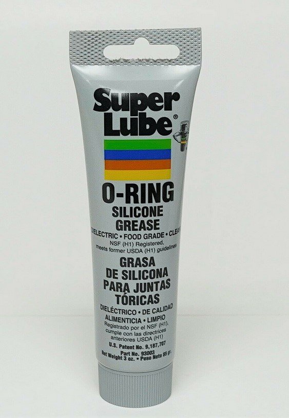

yorker 831 Опубликовано: 17 ноября 2021 Поделиться Опубликовано: 17 ноября 2021 Вот такой красотой пользовался уже наверно лет десять, практически на всех уплотнительных кольцах, при сборке переборке, хранилась как попало, но ''соплей'' из тубы так и не дала. Один минус кончается уже. 0 Цитата Ссылка на сообщение Поделиться на других сайтах
