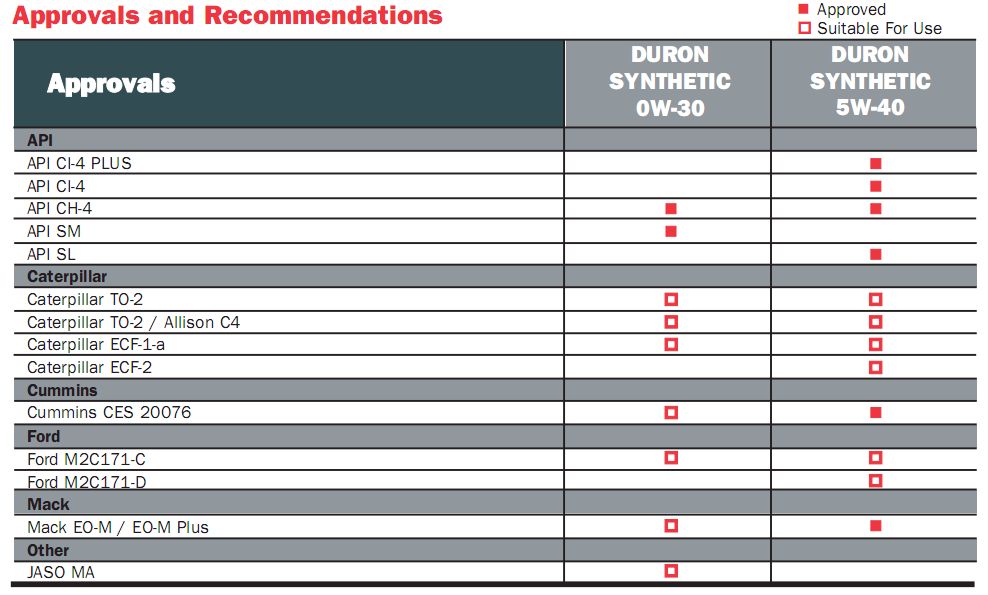

Для авто в которые А3 нужно низкий, смотря для чего применять.:) Кстати интересно получается в доке на Petro-Canada Duron Synthetic 0W-30 пишут, HTHS 3,3 и указывают что масло имеет допуск CI4,CH4,CG4, подрузаменвается что HTHS 3,5 и выше, вот этого момента я не понял. Кто прокомментирует?:)
На это масло вроде не указывают CI-4 (в отличие от 5в40), поэтому и противоречия нет.
Да там указывается что пакет присадок как у ci-4 но вот ch-4 указано.
