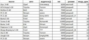

анализы только с этой лабы, смотрим пробег, режим (экспертно из описаний) и медь. Ранне летние и весенние анализы не брал - медь еще не была предметом обсуждения. у Опелевода 22 км/час средняя скорость. у кого легкий режим с трассой 80% - подозореваю среднюю скорость не менее 60 км/час, то медь в последней колонке приводим к единому пробегу и на 3 умножаем. Это не точный расчет, естественно, а приблизительный. Для каждого свой
у мну средний постоянно около 35-40 км/ч, 50/50 трасса/город. По трассе с преобладающей 120км/ч средний в лучшем случае 80км/ч - это если минимум остановок. Средний 60км/ч - имхо, нереально для 90% автолюбителей.

@Alehandro, в приведенной таблице всего 14% автолюбителей имеют легкий (ИМХО) режим :rolleyes:

@Itseasy, тенденция там где ты её упорно нехочеш видеть:
1) у torconа медь появилась после заливки Лука + сильно угорало и доливалось ссылка;
2) у Hendrixа на ФФ2 ранее машина не наблюдалась ссылка;
3) у Опелевода на Opel Astra H Caravan.
Разные моторы, разные условия эксплуатации и регионы; объединяет лишь одно Лукойл Люкс Синтетическое 5W-40 API SN !
На Лукойл Люкс Синтетичесоке 5w-40 API SM такое количество меди в отработке не наблюдалось здесь на Альмере и даже на неисправном двигателе здесь на ШНиве.
Хорошо или плохо это и к каким последсвиям может привести - время покажет, а пока тенденция существует и статистику необходимо нарабатывать.
Да надо наибарать статистику. Обязуюсь отправить лукойл отработку с экобуста . Заодно сравним как оно по сравнению с родным фордовским.
Охренеть, у меня режим легкий был оказывается. Скорее уж средний - пусть и трасса. :crazy:
@Dimka, смотри таблицу внимательнее, там все тенденции видно. у Хендрикса 12500 км по Москве. все логично. Но! надо проверять, почему с осени пошла медь. И не только в Луке, а и Валволайне при схожих режимах. А уж что тогда про Тотек, Форд Формулу и Эльф говорить? А в других маслах 5, 7, 8 ррм на пробегах 5-6 ткм - тоже вопросы. раньше и такого не было. На БИТОГЕ вообще к нулю близко.
