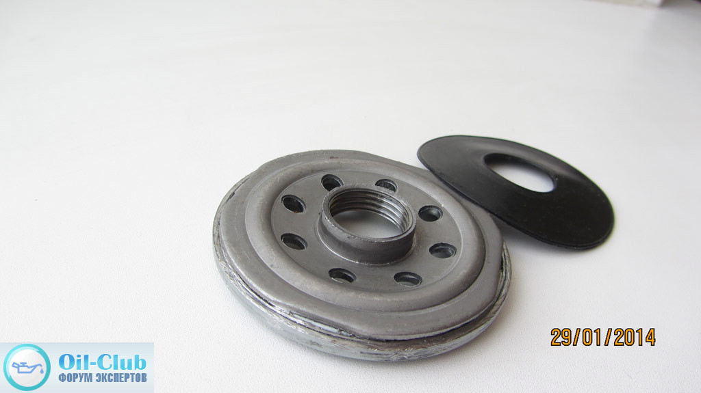

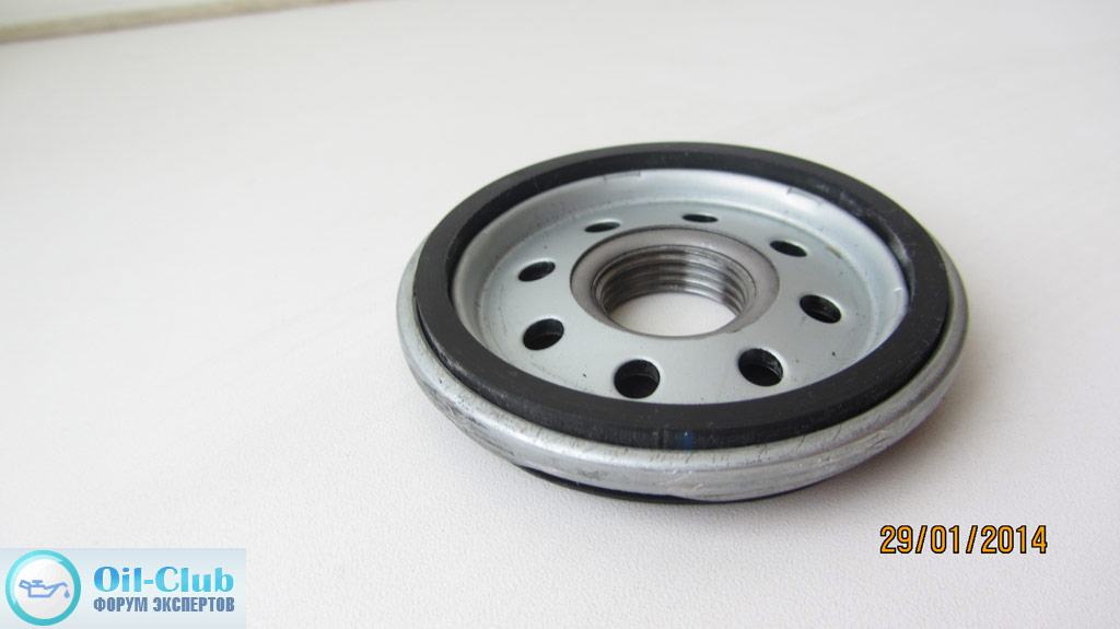

Однако, количество впускных отверстий для масла у FORTECH шесть, против восьми у оригинала.
Они разного размера, так что все в порядке. Меньше дырок - больше диаметр. Посмотри 4-дырые для любопытства.

Однако. Суммарная площадь входных отверстий составила ~ 170кв.мм у FORTECH и ~ 156кв.мм у оригинального фильтра.

площадь входных отверстий ~ 170кв.мм у FORTECH и ~ 156кв.мм у оригинального фильтра.
Действительно - Однако...
Может более сильный поток влиять на очистку?
