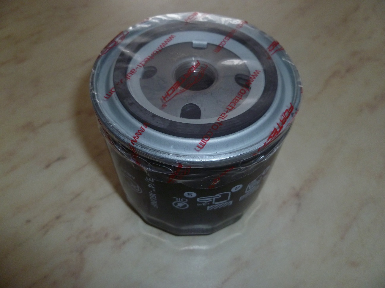

Масляный фильтр Fortech FO-013 получен по акции для ВАЗ 21074.
Что сразу бросается в глаза так это то что фильтр упакован в индивидуальную упаковку и имеет защитную пленку на горловине.
До этого на ТО-0 покупался фильтр Манн, который имеет лишь пластиковую крышку горловины, упаковки нет. Не все именитые производители фильтров защищают горловину пленкой.
В остальном фильтр сделан добротно, метал жесткий не деформируется, надписи не облазят, резьба без заусенцев, резинка плоская, цена примерно 100 рублей.
Весной заменим и посмотрим как будет в деле.

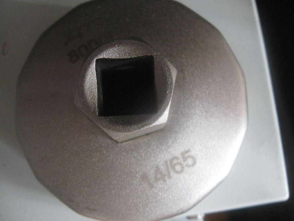

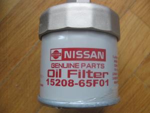

Здесь в своё время отчитался о полученном по акции масляном фильтре FERTECH F0-022.
Есть у меня цепной маслосъёмник, но нисколько он не удовлетворяет меня. Очень неудобный. Порой фильтр прикипает настолько, что и усилия руки не хватает, даже с наждачной бумагой. Отвёртка - варварство, но что поделаешь порой. В общем приобрёл вот такой девайс.
Попробовал на имеющихся в запаснике фильтрах. Одевается отлично. Без ненужного усилия и в тоже время без ненужной слабины. В общем как и должно быть для фильтров данного типоразмера 14/65.
А вот FORTECH ни в какую не захотел "вставать под седло". Хотя заявленый типоразмер у него тот же - 14/65. В реальности FORTECH оказался несколько большего размера.
Share this post
Link to post
Share on other sites
Масляный фильтр Фортек F-009, но съемник типа как в посте выше подошел без вопросов, раньше им крутил 110-е фильтра от НИТТО и МИКРО, все ОК. Размеры съемника- то же 14/65.
