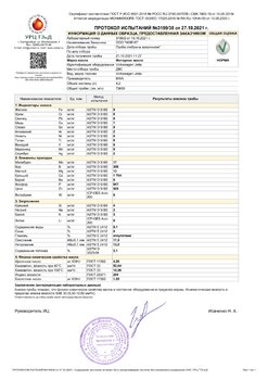

Нитрирование 13,5 - масло поработало.
Если принять, что в Японии тоже есть Long Life (то есть 30 тыс км на масле) - а следующая замена масла на шильдике указана 84 тыс км.
стало быть масло менялось на пробеге 54 тыс км.
То есть(я точно не утверждаю, но вероятно) - масло это прошло 18 тыс км.
Щелочное на это тоже несколько намекает.
Или всё же 3 тыс км на масле (судя по тому же шильдику)  - но тогда откуда столько топлива, нитрации и щелочное не очень высокое:unknown:

1 час назад, Dimmy сказал:
Это 0W-30 504/507 на Infineum.
На шелл похоже, но там, емнип, нет молибдена
Изменено пользователем Skif_tlt
25 минут назад, genuimous сказал:
Это Totachi, инфа сотка : )))
с каких пор Российские бренд масла продаётся в Японии. :shok:
32 минуты назад, Skif_tlt сказал:
Похоже, с таким то ИВ.
Могли до этого катать что с Мо и в другой вязкости, отсюда остатки Мо и пониженная вязкость (ну и топливо малехо дало).
Только что, Optovik сказал:
С тех пор, что это был сарказм.
26 минут назад, Евген 48 сказал:
Бор на 100 ед отличается, мог так сработаться?
Только что, Skif_tlt сказал:
Были например остатки без бора, но с Мо:pardon:
Это 0w30 на С3 пакете.
Как и ранее написали коллеги.
По молибдену - остался от нисливайки.
П. С. Наклейка врет. За 3000 км так с3 не укатать.
Если только не Токио, пробки, зима, куча мч.
Нитрирование очень большое. Топливо не мало, масло явно хорошо походило.
П. С думаю вот оно
Молибден от нисливайки, снижение бора от туда же.
Вязкость топливо.
Изменено пользователем Elrus
31 минуту назад, Евген 48 сказал:
Так не шутят :shok:
2 часа назад, mihail026 сказал:
0w-30 C3.
С индексом вязкости 200?
