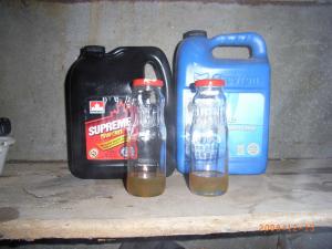

Petro-Canada 5W30 vs Chevron Supreme 5W30 Температура воздуха -30
Температура -30
Масла в дальнейшем расположены соответсвенно, Petro-Canada Supreme 5W30 всегда слева, Chevron Supreme 5W30 справа.
Количество масел одинаковое по уровню, бутылки одинаковые.
Оба образца сильно не помутнели если сравнивать с другими маслами по памяти, Petro-Canada чуть более прозрачная чем Chevron.
Видео
Жидкие они в -30! Petro-Canada выглядит чуть лучше, чуть жиже, чуть быстрее стекает общей массой, (капли по стенке текут одинакого с шевроном). Petro-Canada более прозрачная оптически - тоесть отчистка от парафинов лучше чем у шеврона, но нужно не забывать что в ней есть кряк, в шевроне нет. Так что минеральные базовые масла применены скорее всего идентичного качества и отчистки!
Файл в более хорошем качестве присутсвует на моем диске, Youtube разрешила мне дерьмовенькое качество но впринципе и так все видно.
Будем ждать более холодных температур и проверять еще раз.

Дубль N2 Petro-Canada 5W30 vs Chevron Supreme 5W30
весь день мороз, а не только ночью как было в первый раз.
Температура -30
torcon отличные испытания! Пока что Petro-Canada, радует! А теперь было бы не плохо, победителю этого раунда - Petro-Canada Supreme 5W30 сойтись в поединке с Petro-Canada Supreme Sintetic 5W30. Интересно взглянуть насколько кряк будет жиже.
А кстати, у тебя где стояли эти баночки? В гараже? Я вот, заметил, что даже в обычном, железном гараже, гораздо теплее, чем просто на улице. Так что было бы в идеале ставить градусник рядом с испытуемыми маслами. Особенно разница между температурами (улица и гараж) может наблюдаться в момент резкого похолодания (не успевает остыть) На своем личном опыте знаю (у меня машина стоит в железном гараже), с утра в -25 стартер крутит, очень резво! Чуть ли не как летом! А вот на работе, машина стоит на улице и после такой стоянки (9 ч), при такой же темп (-25), стартер крутит гораздо медленнее! Так что для чистоты эксперимента нужно градусник ставить рядом с подопытными.

Подсадил два своих корефана на маслеце Petro-Canada, так что взял себе и еще двум товарищам. Но суть не в этом.
Меня конечно же очень заинтересовало, какая разница между этими маслами будет в мороз. Какое быстрее замерзнет и станет тягучим?
Тем более продавец меня уверял, что чуть ли не 10W30 лучше зимой! И еще сказал, что не стоит переплачивать 50р разницы, 10W30 точно такое же (и чуть ли не лучше в мороз!) Ну, я не долго думая отлил из каждой канистры опытный образец и озадачился экспериментом. Жаль только мороза конкретного не было, но все же на улице было не сочи )) Я разлил эти образцы по баночкам, подписал их и вынес на всю ночь на улицу (на работе). Ночью температура опускалась до -27, но в тот момент, когда я приехал на работу, было -25. Я не раздеваясь, первым же делом побежал за фотиком, перевел его в режим видео и пошел за баночками (на улицу). Очень торопился, чтобы они не успели нагреться, поэтому на съемке чуть-чуть даже запыхался! )) Ну, что же смотрим видео, делаем выводы, комментируем!

Кстати, еще очень порадовало то, что мало при темп - 25 град было прозрачным, как слеза! Чего нельзя было сказать о масле Visco 5000, хоть оно было и в другой таре, но все же было видно невооруженным взглядом, что оно мутное:
http://magnetron55.narod.ru/auto-oil/PC/visco_5000.JPG
После твоего теста сразу захожу в типовые характеристики этих масел и сравниваю
http://lubricants.petro-canada.ca/resource...amp;language=en
все правильно получается. Температура предела прокачиваемости у 10W30 -30 градусов. Уступает на -5 градусов и холодной прокрутке если сравнивать с 5W30 (cold cranking).
Твой тест кстати очень важен.
Мы посмотрели что 10W30 при -25 ведет себя как 5W30 тоесть тоже неплохая 10ка у Petro-canada.
Мы посмотрели как ведет себя Supreme 5W30
-25 на твоем примере
-30 на моем
ждем когда будут -35 :wacko: (тут оно однозначно не будет чистыми как слеза). Но то что парафинизация наступает позже по температуре чем у BP или у Chevron говорит многое о качестве отчистки базы.

Кстати, вот так они выглядят в -25 град (ну или чуть-чуть более, т.к. могли немного согреться за 20-30 сек)
http://magnetron55.narod.ru/auto-oil/PC/pc_10w30.JPG
http://magnetron55.narod.ru/auto-oil/PC/pc_5w30.JPG
На видео не видно такой прозрачности, из-за того, что баночки покрыты инеем.

Совершенно согласен, поэтому и запыхался, торопился. Я даже не раздеваясь (в куртке), сначала сбегал за фотиком, а потом за маслом на улицу. Т.е. масло в тепле было не более 10 сек, а потом пошла запись. Фотки сделаны через 1 мин, пока записал ролик. Короче все делалось максимально оперативно.
А на улице в это время еще было темно, так что фото и видеосессия не удалась бы.
