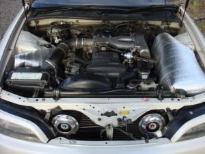

Кто как мыл двигатель и где? За 7 лет я ниразу не мыл двигатель, уже наросла шуба из маслянного "пота", текли сальники, тек маслянный датчик, текло с маслянного фильтра при заменах, все это покрылось пылью с дорог. Хочется отмыть как можно качественней и с минимальными потерями. От автомоек меня отговаривают - мол зальешь что нибудь, полмашины поменяешь потом - есть негативные отзывы.
Всетаки что делать? Кто нибудь решил эту проблему для себя?
torcon у меня движок как раз где шкивы и ремни особенно грязный. Собственно чтобы эту грязь убрать я мойку и затеваю. В магазине мне тоже сказали что ничего ремням не сделается. Но все равно постараюсь особенно на ремешки не попадать.
Значит говоришь, надо много тряпок заготовить, да? А кисточку жесткую не надо, чтобы образганную грязь лучше убирать было?
LEvSHA кисточка тоже полезна будет... Тряпок ну не много, но желательно что бы потом грязной не тереть. А ремни могут испортится растрескаться в этом месте но это видно будет и не сразу они прохудятся... Ты на них не брызгай.
помыл подкапотное...
сначала попробовал наш препарат, типа Профома -щелочной,моет неплохо но нудно... нанести,пдождать,смыть водой хорошо.. а мне сильномочить двигло нельзя...
потом взял в распылитель налил керосин.... Вспомнил что отец ещё так мыл двигло.
Побрызгал и тряпкой всё легко стирается... можно размочившуюся грязь имже и смывать..
лучше работать на тёплом движке,так эффективнее растворяет масло и грязь и быстро испаряется потом не оставляя следов.
Пока помыл поверхностно -что достал,позже с малярной кистью узкие места пройду

Подниму старую тему. Решил летом капитально помыть двигатель, после сухой весны все покрылось слоем грязи.
Тorcon, а зачем кожух выхлопного тракта снимал?
У меня были попытки мыть двигатель, и я мыл 2000 и 3000 соответсвенно они более щадящие.

+100 лучше не мыть, если нигде не течёт масло. Если мыть, то только химией и струёй воды смывать.
Ни в коем случае не мыть керхером.
sergo_tmn
Согласен, керхером мне кажеться перебор будет. И по возможности сильно на резиновые шланги не брызгать и ремни химией.
Либо вытирать влажной тряпкой, а потом сухой.

я около 6ти лет придерживался теории что мыть не нужно, чревато всякими проблемами. Но почти все машины то свои скидывают раз в три года... А у меня под капотом образовался уже срач за 8лет. Сколько масла было пролито на двигатель, сколько потело, сколько текло - и все это потом пухом грязью - в итоге образовалась шуба. Это надо было устранять...
Вымыл - химией, керхером - никапли не пожалел - приобрело божеский вид. Но считаю если нет необходимости лучше не мыть лишний раз... Обязательно нужно мыть самому, все обвязывать пакетиками хомутами. Radiofanat сьездил недавно на мойку - потом машина глохла целый день пока не высохла...
мою мотор иногда, по настроению... на мойке, керхером... с пеной... ничо и никогда не закрываю... проблем не было никогда и никаких. :)
Прикупил Kangaroo Profoam 1000 хочу движек самостоятельно помыть первый раз в жизни.
Знающие подмогните советом, что обязательно закрывать, а что нет. Побаиваюсь...
Изменено пользователем Zamok
Всегда мыл и буду мыть, 2 раза в год на протяжении 18 лет. Машины: ВАЗы, АУДИ, Шкода, Тойоты. Закрываю пакетами: генератор, мозги, АКБ. Мою всегда остывшую машину, после мойки час-полтора сохнет с открытым капотом, "керхером", но воду лью без фанатизма. Ноу проблем, тьфу-тьфу-тьфу.
