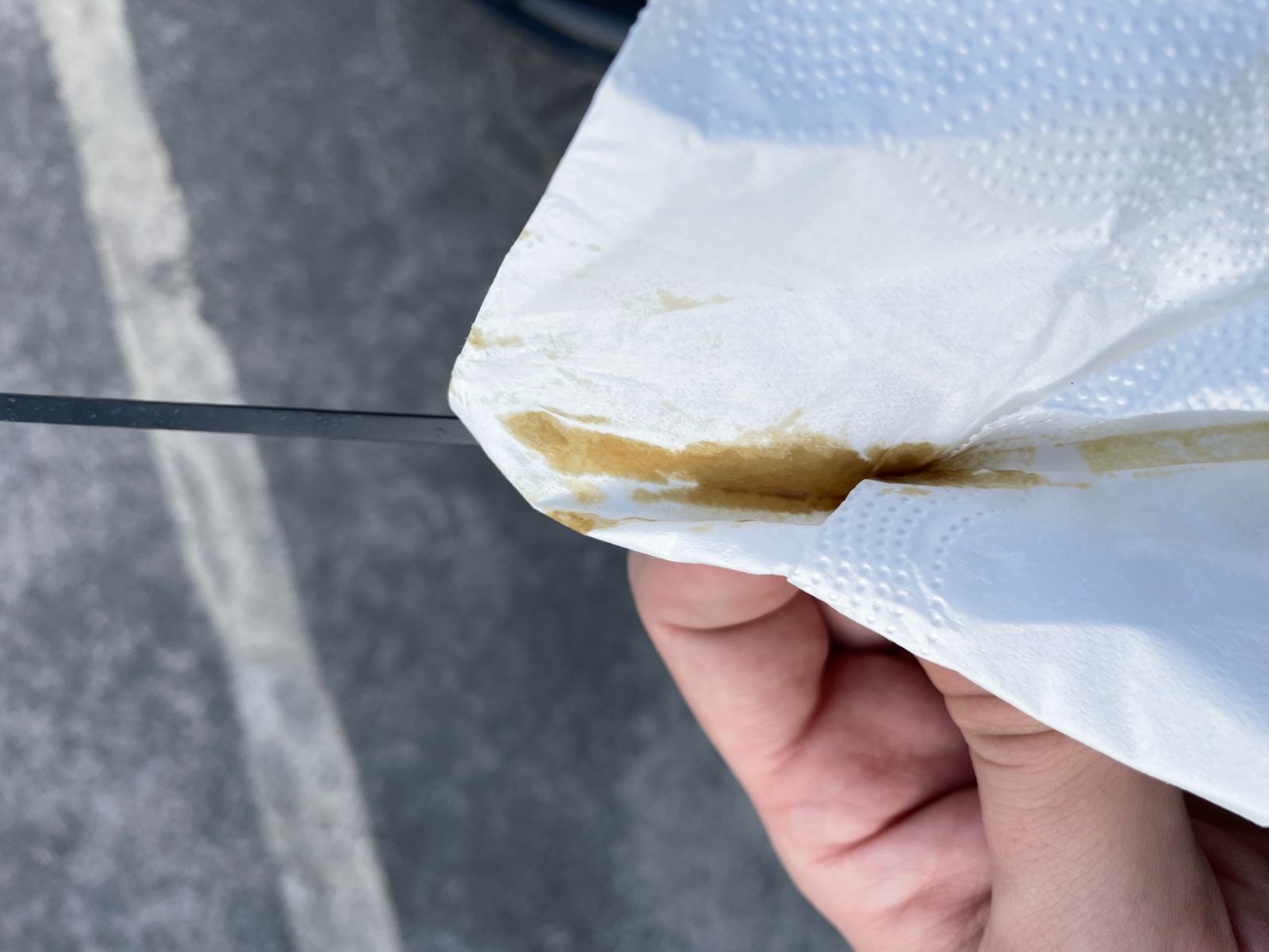

Chefranov
На фото на щупе масло нормальное по цвету. Хорошо походившее в двс.
Оно точно не новое. И меняли его достаточно давно.
Изменено пользователем Elrus
