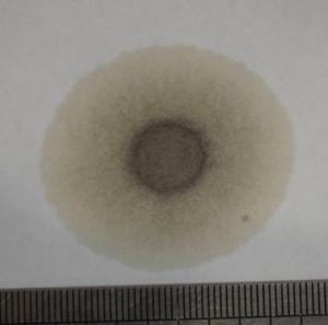

Господа эксперты! Всем здрасте) Вот такую картину получил по результатам пробы. Сушил в духовке при +100грудусах минут 40, затем 7-8 часов при комнатной температуре. Получил такую картину.
авто пежо 408, дизель (1,6HDI)
Пробег 11200км
Пробег на этом масле 4100км
объём масла 3,8-4л
Масло total quartz 9000 5w40
Со вспышкой:
На просвет лампы:
На просвет на монитор(белый фон):
Жду ваших заключений. На мой взгляд масло загрязнено и окислено, но ещё походит пару тысяч.
Такая картина была на этом масле при пробеге 2700км.
Со вспышкой:
На просвет на лампу:
Средняя скорость около 20км/ч, в основном город.
Изменено пользователем ss-45
Кмпр=0,71 как был, так и не изменился по моим подсчётам
Кмд 2,2
Мож чего неправильно делаю?
Так я и спрашиваю, менять или ещё походит? Почему так сильно цвет изменился, а коэффициенты как были так и остались?
Еще рано. Делай капельную пробу каждую 1000км.
