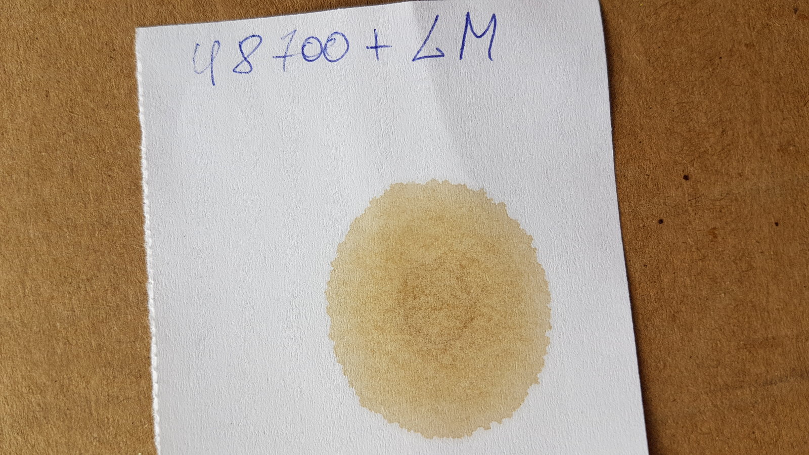

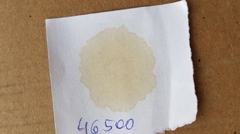

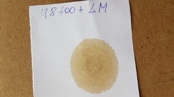

Клубу привет =)!
1) дилерский Mobil Super 3000 X1 5W-40
2) Hyundai Solaris (2014) G4FC
3) Общий пробег: 48 000км
4) пробег на масле на момент взятия пробы: три пробы, 6 500, 8 500, 8 700 км. Трасса/город оцениваю в 15/85%, короткие пробеги "до работы". Средняя скорость по БК ~25 км/ч.
За 50 км до взятия последней пробы влита LM 1990.
5) Сезон эксплуатации масла: ноябрь 2017 - октябрь 2018
6) Моточасы: вангую что в районе 300, может больше.
7) Израсходованное топливо: нет данных
8) Пробы взяты с теплого ДВС, сушилась не менее 2 суток в теплом помещении. Материал - обычная офисная А4.
9) Объём заливаемого масла: 3-3,3 литра, доливка: нет.
Интересны как комментарии насчет первых двух проб, так и насчет изменений после LM 1990.
Изменено пользователем brzroman
18 минут назад, brzroman сказал:
Пересушили; надо 20-24 часа, не больше.
brzroman ,
эти пробы сфотографированны в один день?
Т.е. третья сушилась два дня, а первые две уже недели (месяцы)?
Урфин , угу. Я уже понял, что невнимательно изучил рекомендации по отбору проб.
Мой глаз существенных (вообще никаких, если говорить прямо) изменений не заметил, за время "перехода" от свежей пробы к пересушенной.
диман79 Еще не совсем, но на много еще рассчитывать не стоит))))
53 минуты назад, batov_071 сказал:
Однако пробег на масле 7900 и 246 часов. Вроде для Гаммы результат неплохой.
42 минуты назад, диман79 сказал:
Так то Да. Жаль масло под запретом.

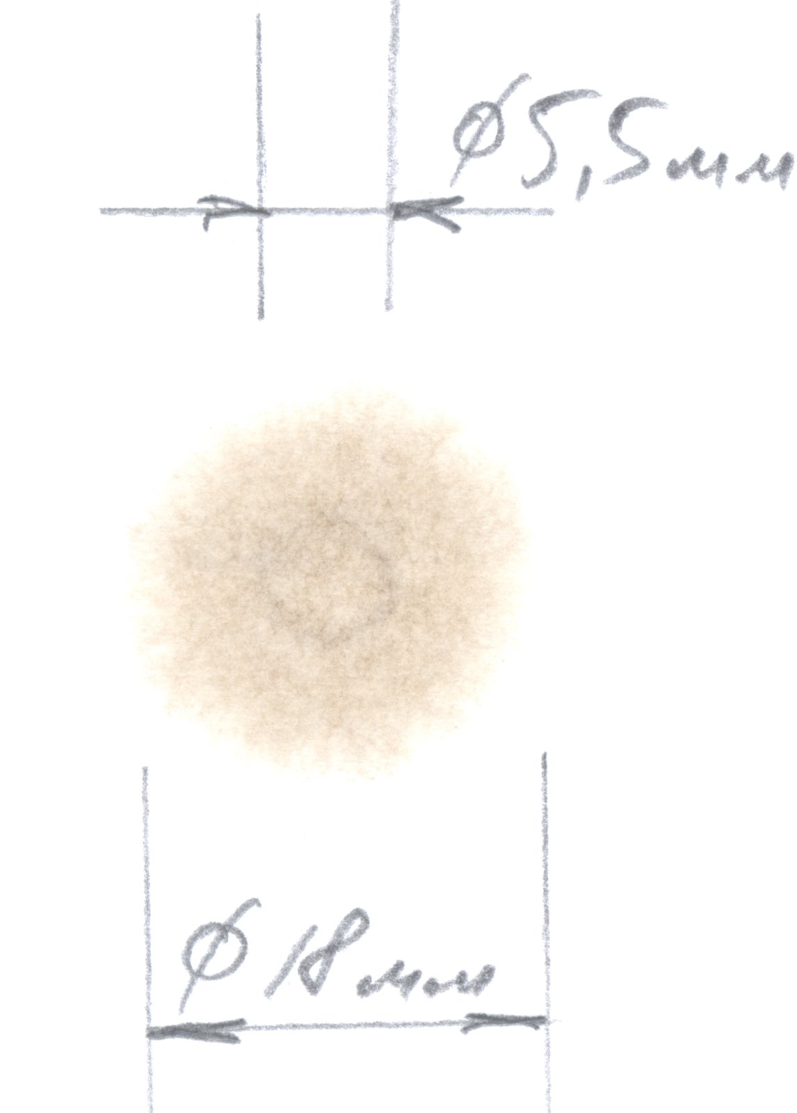

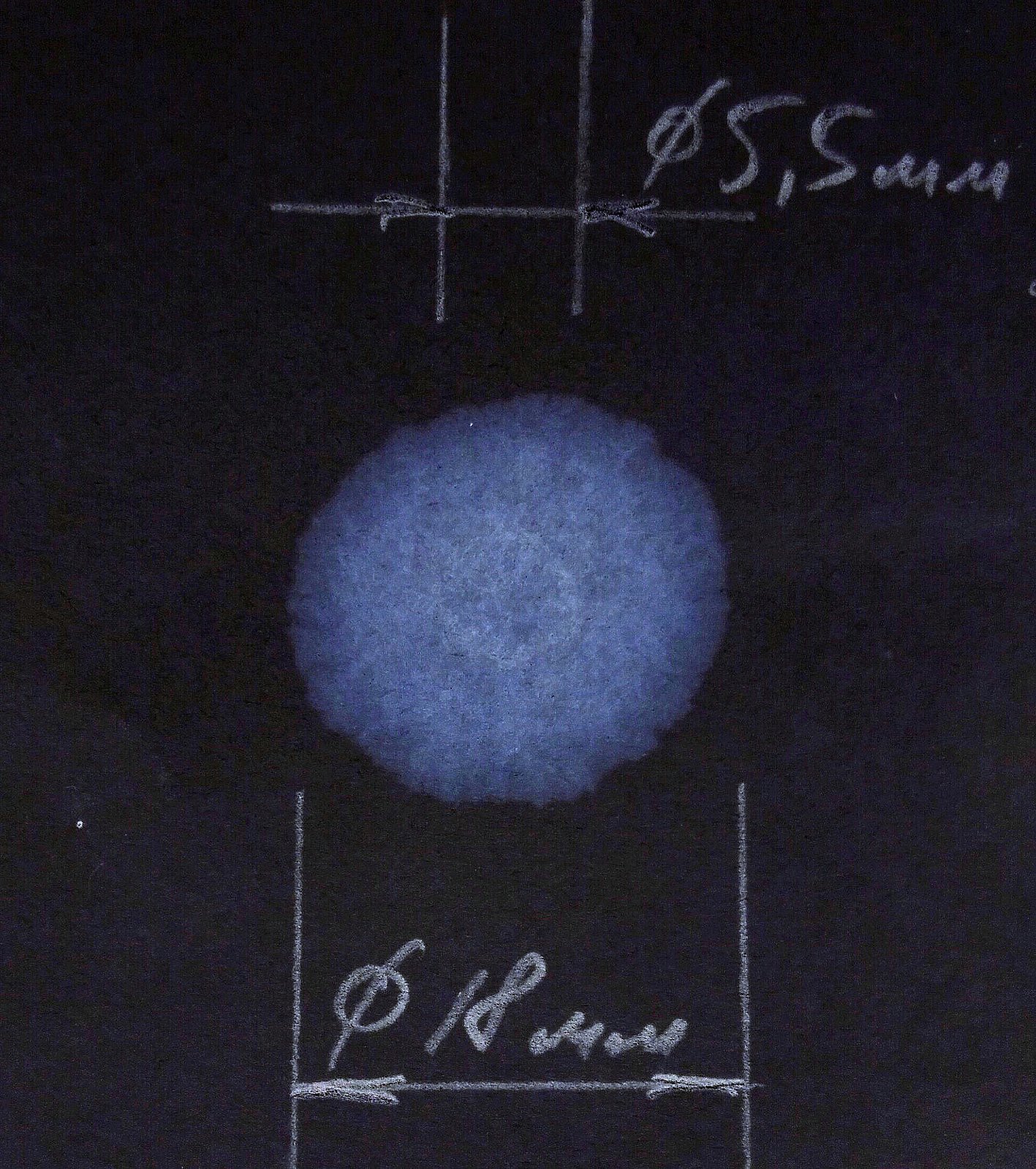

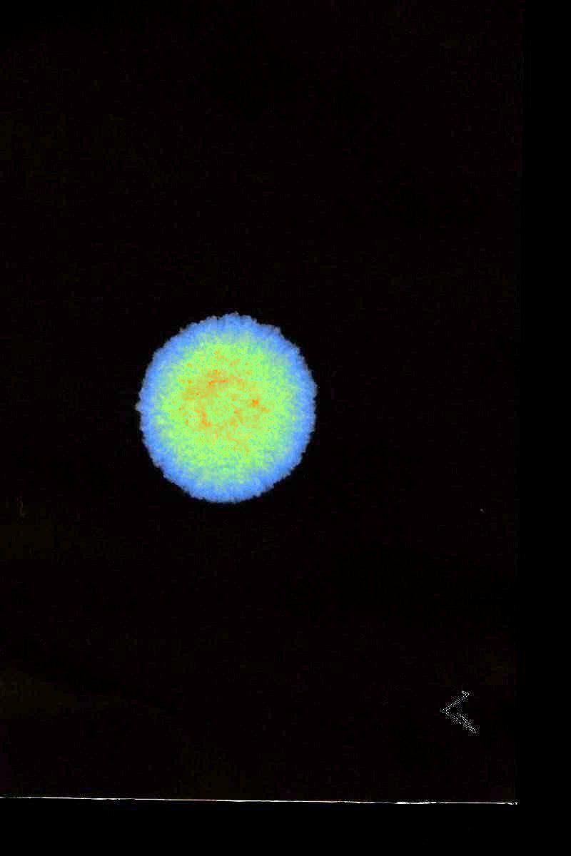

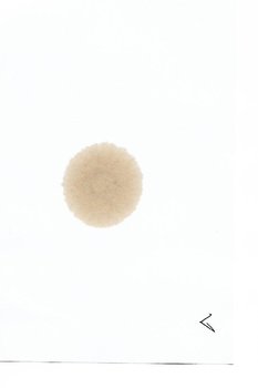

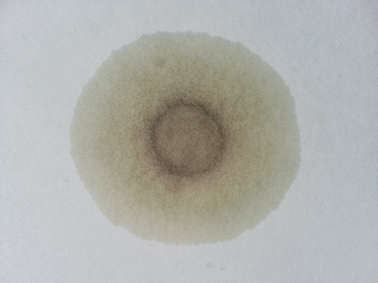

Капнуто со щупа на холодную, 12 часов (днем) сушилось в багажнике машины, остальные 12 часов (ночь) - лежало дома.
Фото, сканы и масло - не моё!
фото - 245761213_.thumb.jpg.e0ffe428d9e3f9915d8572028240ff1a.jpg, негатив с фото -  P_20181025_202110_1_1_1_1.thumb.jpg.37a3fdd70e331c458525745116e457fb.jpg, скан -  1031972778_.thumb.jpg.a893e1a6f83c50b185eedc8e39486ab4.jpg
ПыСы.
На данный момент пробег на масле составляет 5000 (общий пробег - 89000 км) по достаточно нагруженному городу - работает курьером какой-то экспресс-почты, в среднем пробег по городу в районе 100 км (+/-) в будние дни, в выходные – немного загородной езды (дача в 30 км), средняя скорость по БК (сбрасывал перед заливкой масла) - 27 км/ч, т.о. в моточасах получается в районе 200 (185 если точно).
А теперь предыстория –
Я уже как-то ранее упоминал про своего знакомого, который на смеси масел ездил на юг.
Проехал он на той смеси в общей сложности 6000 км и на 84000 общего пробега благополучно слил 31 августа.
Но эта затея его настолько затянула, что решил он залить уже вот такую смесь: 3литра Лука Армотека 5в30 А5 + кварта Маг1 0в20 + 300мл Идемитсу Зепро 0в20(зеленое) (ранее я рассказывал об этом тут).
Что и осуществил 1 сентября этого года. Капля именно этой смеси.
Изменено пользователем a-ha
1 час назад, a-ha сказал:
Категорически неправильно. Значительная часть грязи могла осесть из верхнего слоя (где щуп).
А на вид, много перца и мало соли ;)
50 минут назад, Hasen сказал:
пересушено 100 пудов!
8 минут назад, E_Krendel сказал:
передам хозяину... :sorry:
сливать?
10 минут назад, a-ha сказал:
сливать?
Сделать каплю по феншую для начала!
А так - на первый взгляд не убитое ещё, хоть и подуставшее несколько

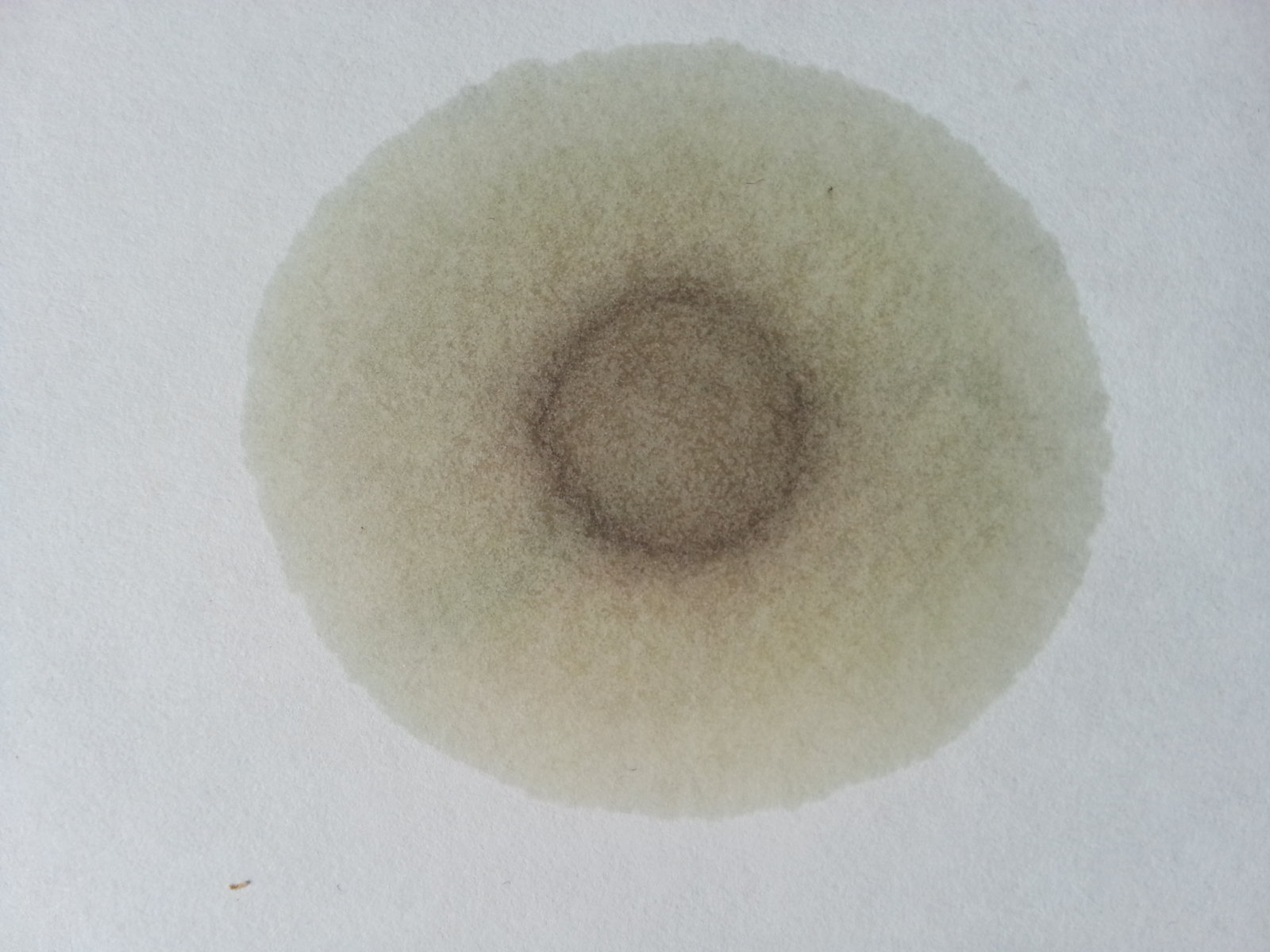

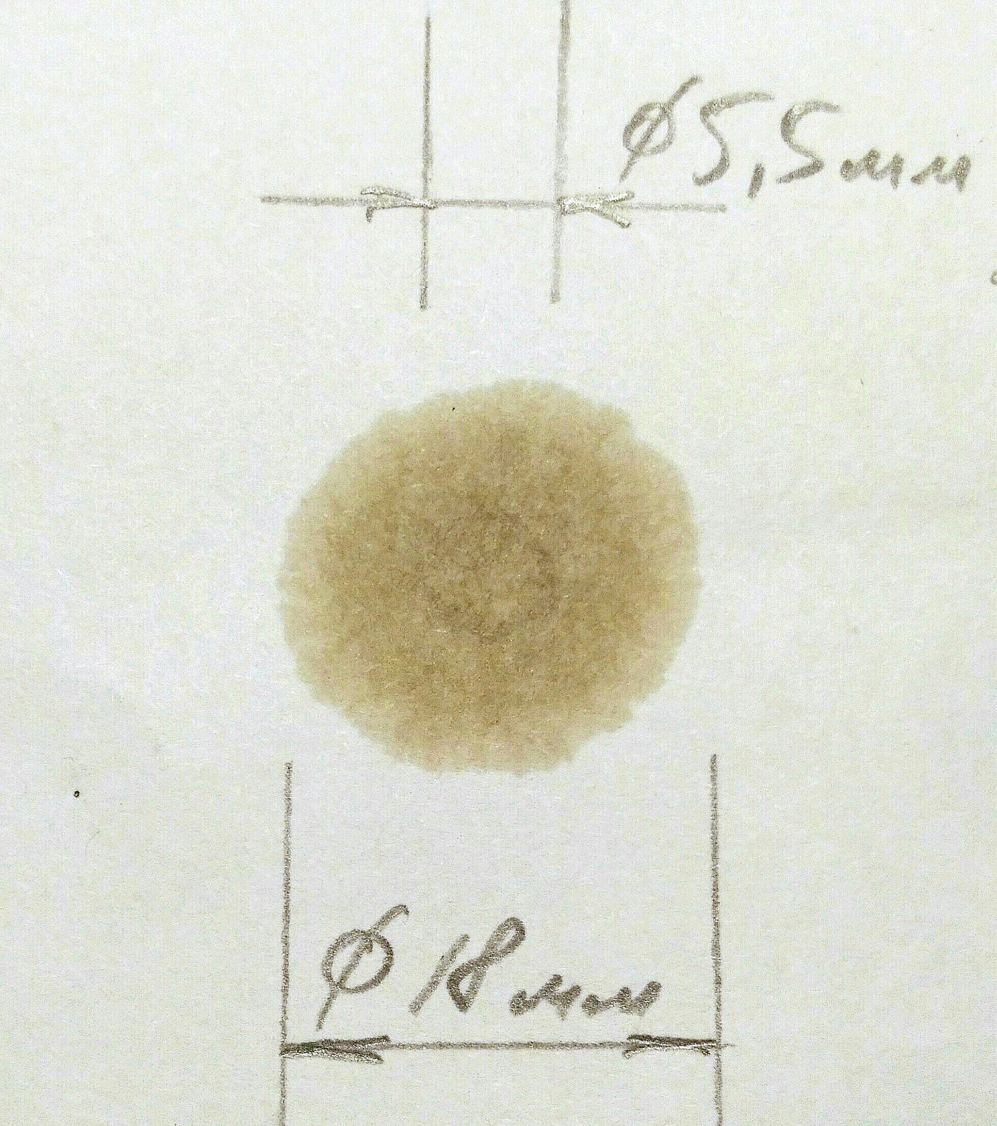

Добрый день.
1.MOBIL 5W-50
2.SUBARU FORESTER TURBO,2.0 литра турбо  320 Л.С.(ЧИП,ВЫХЛОП).
3.Пробег 190000 км.
4.Пробег  масла на момент взятия пробы 2600 км.Город 90%,трасса 10%. Частенько нажимаю газ в пол.
5.Сезон эксплуатации масла сентябрь 2018-октябрь 2018.                                                                                                                                                                                                                              7.
6.Моточасы неизвестно но всегда долго прогреваю.
7.Израсходовано топливо неизвестно.
8.Проба взята из горячего двигателя через 10 минут после остановки ,обычный лист офисной бумаги А4,сушилась 20 часов при комнатной температуре.
9.Объём заливаемого при замене масла 4.7 литра,часть старого масла  при замене не сливается из маслокулера.
Уважаемые знатоки подскажите пожалуйста масло в норме или стоит менять?
Изменено пользователем Диманн

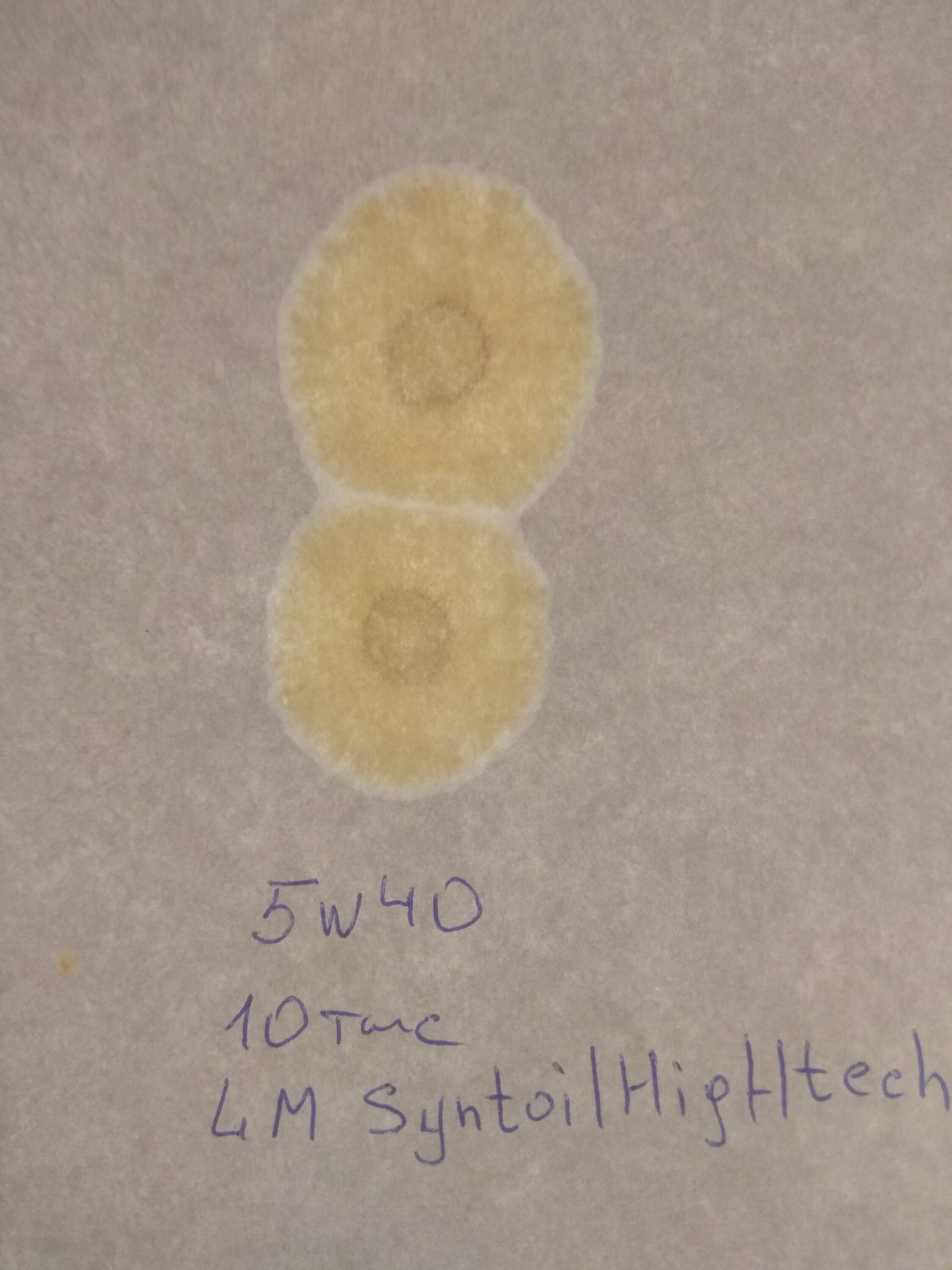

Субару Форестер сф5
Пробег на масле 10 тысяч
Масло 5-40 ЛМ СинтоилХайтеч ПАО
Пробег с мая2018 по октябрь 2018
Живое?
