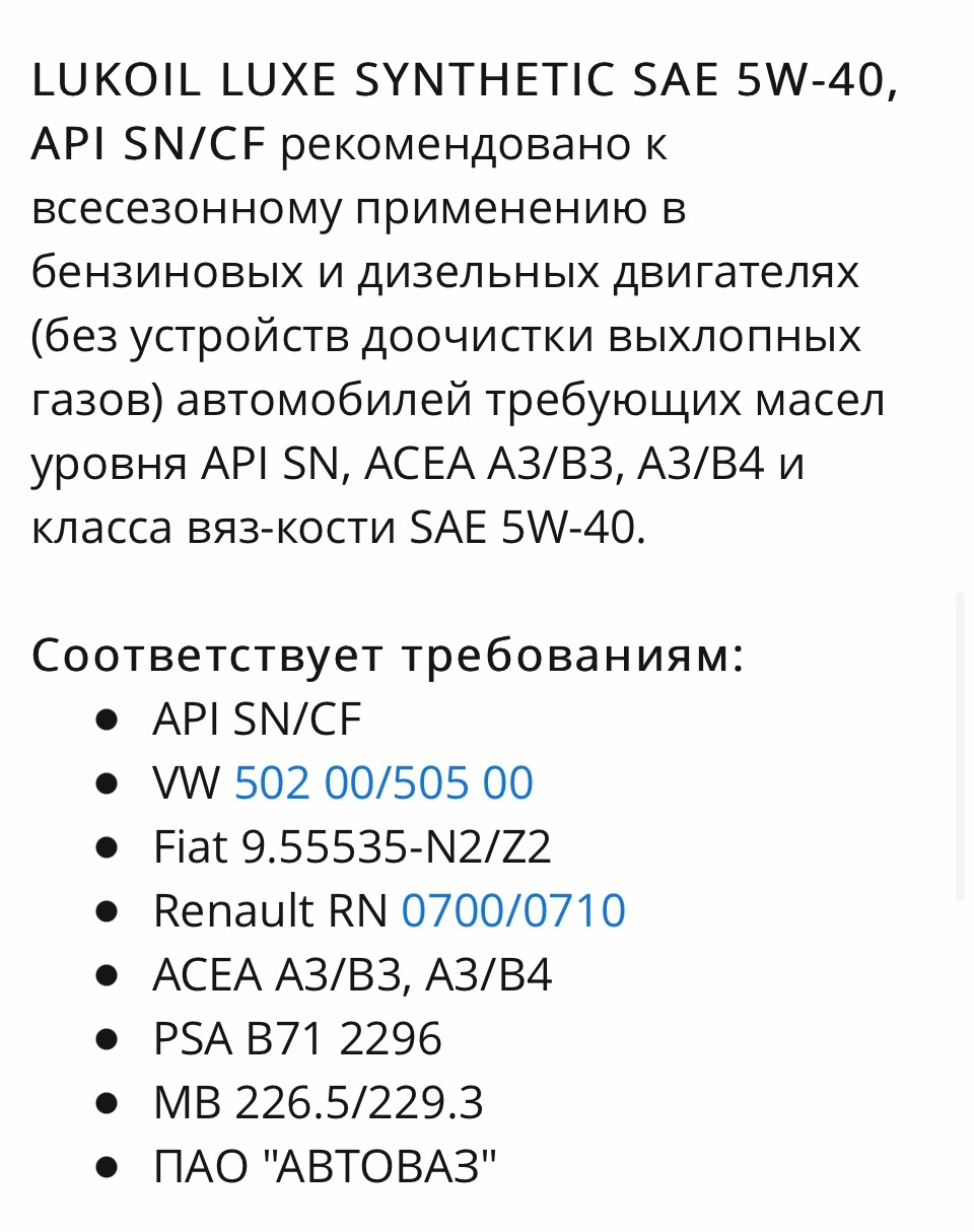

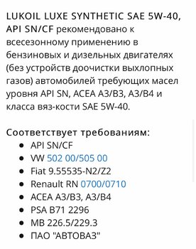

savvinvvs 6 Опубликовано: 10 июня 2022 Поделиться Опубликовано: 10 июня 2022 Lukoil Luxe 5w40 больше нет допуска 229.5. На канистре только 226.5/229.3. Ссылка на сообщение
Eger650 216 Опубликовано: 11 июня 2022 Поделиться Опубликовано: 11 июня 2022 22 часа назад, savvinvvs сказал: Lukoil Luxe 5w40 больше нет допуска 229.5. На канистре только 226.5/229.3. Соответствует требованиям- это далеко не допуск!!! Ссылка на сообщение

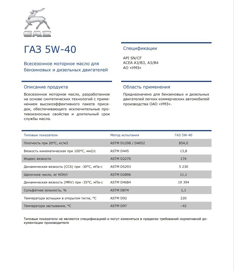

kuvalda-76 0 Опубликовано: 11 июня 2022 Поделиться Опубликовано: 11 июня 2022 И вязкость изменили. Стало 13.5 теперь. sr0brs7yhj4srju9qree7mqrerbr7ge5.pdf Ссылка на сообщение
kuvalda-76 0 Опубликовано: 11 июня 2022 Поделиться Опубликовано: 11 июня 2022 В Армотеке вязкость 14.9 оставили. Походу теперь это разные масла стали. uwpszv32hx7dghnw9fqwcwyfsna8jf7m.pdf Ссылка на сообщение
_AI_ 3 052 Опубликовано: 11 июня 2022 Поделиться Опубликовано: 11 июня 2022 1 час назад, kuvalda-76 сказал: И вязкость изменили. Стало 13.5 теперь. sr0brs7yhj4srju9qree7mqrerbr7ge5.pdf 279 \u041a\u0431 · 3 скачивания похоже на рецептуру ГАЗ 5w40 Ссылка на сообщение
VOA2009 0 Опубликовано: 12 июня 2022 Поделиться Опубликовано: 12 июня 2022 интересно тогда, а 5в30 на что теперь похожа? 11 часов назад, kuvalda-76 сказал: И вязкость изменили. Стало 13.5 теперь. sr0brs7yhj4srju9qree7mqrerbr7ge5.pdf 279 \u041a\u0431 · 4 скачивания Ссылка на сообщение
MuxauJI 1 703 Опубликовано: 12 июня 2022 Поделиться Опубликовано: 12 июня 2022 вроде 10,6 стало да и вообще густое стало по хар-кам Ссылка на сообщение
