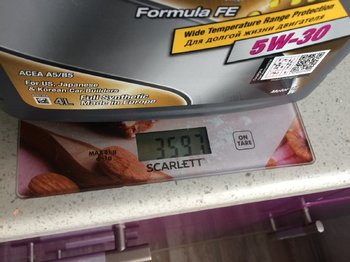

Radi_Boga 5 Опубликовано: 8 июня 2020 Поделиться Опубликовано: 8 июня 2020 Кто-нибудь взвешивал 4 литровую канистру? А то мне сравнить не с чем... у меня на весах вот такие цифры показали: 3597 грамм! На сколько это похоже на правду? Все остальные проверки на подлинность вроде прошли на Ок! Вопрос остался с весом! Ссылка на сообщение
Steel storm 0 Опубликовано: 1 июля 2020 Поделиться Опубликовано: 1 июля 2020 На днях залил данное масло, пробег 99 000 будем посмотреть. Весила ровно 3600 гр Ссылка на сообщение

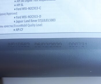

olegshek42 0 Опубликовано: 25 апреля 2021 Поделиться Опубликовано: 25 апреля 2021 Доброе время суток. Приобрёл на Ozon такое же моторное масло Мобил . Вроде всё хорошо, на сайте пробивается, значки на этикетке соответствуют, выпуклые, всё как положено. Только один нюанс, дата изготовления строка пропечатана снизу не полностью. Фото прилагаю. Ваше мнение, это случайно не подделка Ссылка на сообщение
Skif_tlt 11 452 Опубликовано: 25 апреля 2021 Поделиться Опубликовано: 25 апреля 2021 5 минут назад, olegshek42 сказал: Доброе время суток. Приобрёл на Ozon такое же моторное масло Мобил . Вроде всё хорошо, на сайте пробивается, значки на этикетке соответствуют, выпуклые, всё как положено. Только один нюанс, дата изготовления строка пропечатана снизу не полностью. Фото прилагаю. Ваше мнение, это случайно не подделка У мобил батч пальцем легко стирается 1 Ссылка на сообщение
olegshek42 0 Опубликовано: 25 апреля 2021 Поделиться Опубликовано: 25 апреля 2021 29 минут назад, Skif_tlt сказал: У мобил батч пальцем легко стирается Спасибо. Будем считать что оригинал. Ссылка на сообщение
Optovik 3 840 Опубликовано: 25 апреля 2021 Поделиться Опубликовано: 25 апреля 2021 olegshek42 если проверку прошло не переживайте... 1 Ссылка на сообщение
