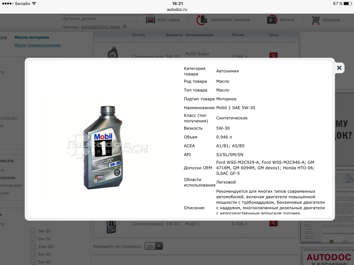

Почему в продаже я вижу 2 несколько разных М1х1 5/30. 1 масло с dexos1 дороже, другое имеет меньше допусков и соответственно дешевле?

Наверное я не прав. Но тем не менее м1х1 я вижу не такой как в теме
А просто м1 вроде как такой как в это теме.
Одно американское другое европейское.
Как бы догадался. Но почему-то допуски мобила этой темы немножко другие...
Запутался я...
Здесь европейский Мобил, вся инфа бралась с офсайта в России.
Такая же ерунда, кстати, с маслами-клонами 0W-20 Pennzoil Ultra Platinum и Shell Helix Ultra. Dexos1 есть у PUP (для рынка США) и нет у Shell (для рынка Европы)...
А вообще, у этого масла на всех сайтах есть Dexos1 :unknw:
Судя по первой картинке, там инфа устаревшая, т.к. ещё есть АСЕА А5/B5, которого сейчас (ACEA 2012) у этого масла нет... Может потому и дешевле, что срок хранения истекает?
