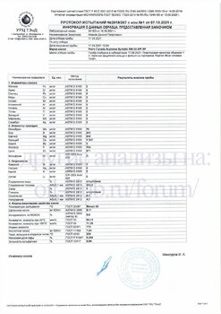

Petro-Canada Supreme Synthetic 5W-30 API SP свежее
2 минуты назад, torcon сказал:
и щелочное высокое
а погрешность какая у ASTM D 2896?
25 минут назад, a-ha сказал:
Да какая б ни была, щелочное всё равно классное для SP/GF6 масел .
А так, наверное как и у зольности 10%
Изменено пользователем ai_gelios
1 час назад, torcon сказал:
Тогда вот это что такое?
и эти два:

39 минут назад, ai_gelios сказал:
А вот у ниже показанного  S-Oil зольность "намеряли" 0.71, а производители заслали табличку с параметров, так там зольность на уровне 0.83. Поверит ли кто-то, что могли случайно сделать такое малозольное масло (исключая случай недовложения пакета) ?  Так что точность по зольности получается не лучше 20%.

Жидких алмазов в составе не найдено. Пробовал его заливать, совсем вялая машина с ним.
Интересное масло.
Богатый пакет, молибден, бор, магний.
Высокое щелочное. Низкая зола.
НОАК хороший. Вспышка так себе.
От японксих/корейских пакетов отличается.
Если это не косяк партии. А умысел. Считаю что масло блекс. SP API. D2. Для тяжёлых(российских) условия эксплуатации. И более длиных интервалов замены.
Будет менее экономичное (на пару трйлку процентов) чем японцы/корейцы но более ресурсно ( на треть! ).
скорее ошибка лаборатории/точность метода определения щелочного. Типично для этой технологии 8,3. При этом элементы "как в аптеке"
