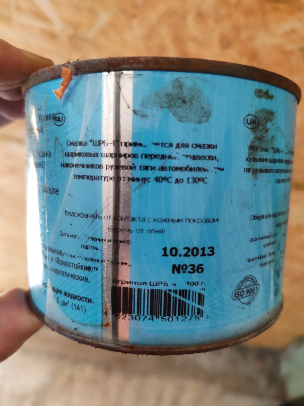

Поджигал вчера и 2013 года, и 2023г) Огонь был обычным, что в первом, что во втором случае.
Не, ну на февральскую партию паспорт есть, но вряд ли это показатель чего то
нашёл в инструментах шприц с остатками довоенной агриноловской шрб трехлетней давности.

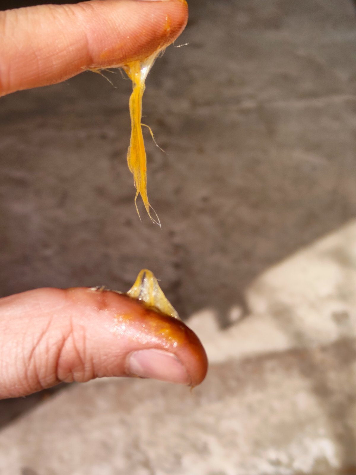

вот пальцевый тест:
284105197_1970-01-0103-00-00_1680802045.thumb.JPG.2c1c066cb7f79a4c3ebf4cc7cbb326d7.JPG
1912626532_1970-01-0103-00-00_1680802048.thumb.JPG.55e148152a7f357e639cf3262c7243bc.JPG

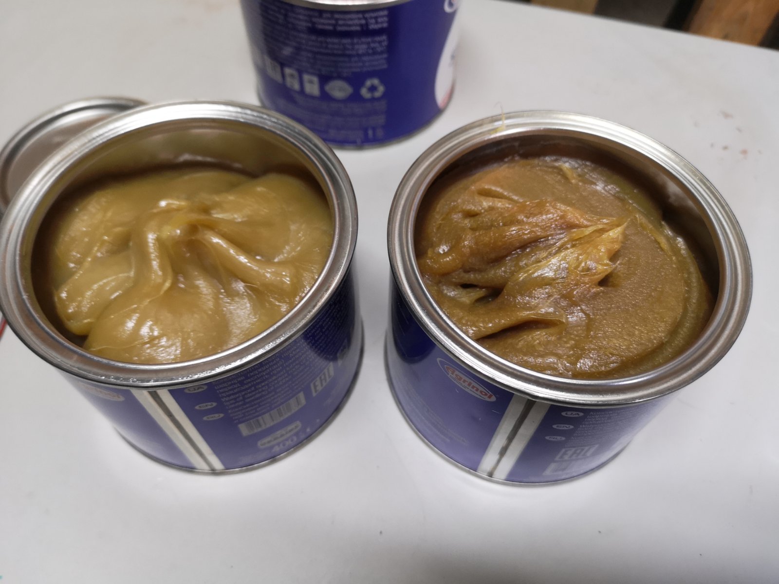

Справа 2020 год, слева 2022. Обе из Бердянска. Тоже разные вообще. Я за последние дни, столько разных банок вскрыл,:D и такое ощущение, что с каждым годом, она становилась всё менее и менее волокнистой. Вот самая топовая, это была 2013 года. Вот она прям точно шрб
Хорррошая цитата из одного обсуждения смазок для шаровых узлов и шарниров подвески на одном забугорном форуме:
Цитата
That's a barium complex grease. Old technology but VERY good high performance grease. Probably better than most newer stuff. It is up to 35% barium which is a tad toxic.
But all the good stuff is.

Купил банку шрб4 на эмексе. Крышка не крашенная, наклейка бумажная наклеена ровно, но с небольшими пузырями. Смазка имеет специфический запах, но не трансмиссионного масла. За отвёрткой тянется, отрываясь волосы смазки либо стоят, либо падают и лежат на поверхности всё таким же волосом, не расплываясь. С отвёртки прямым напором горячей воды из крана не смывается, с пальцев тоже не смывается. Можно вытереть только тряпкой.
Раньше шрб в хозяйстве не имел, так что не могу сравнить с той что выпускали в Бердянске, но на полке имею около 15 туб  различных смазок импортных и наших, так вот по запаху и волокнистости смазка в банке шрб не похожа ни на одну из имеющихся. И уж точно в банке не литол или солидол.

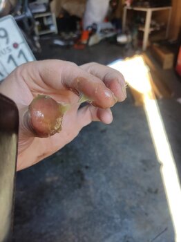

Пальцевый тест новой шрб с бумажной этикеткой на банке для сравнения со старой шрб @Obormot , вроде похоже
Хотя справедливости ради, не могу сказать что "сопли" получаются легко и не принужденно. Допускаю что бария нынче не докладывают:D
Изменено пользователем TemaMexanik
Со старой агриноловской шрб (лет так 3-5 назад покупал) в пору не пальцевый, а отвертковый тест делать, там сопли по пол метра тянутся, невозможно нормально из банки наковырять
