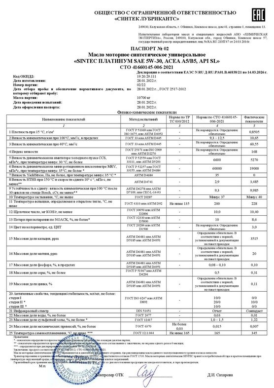

допустим сабж имеет следующие составляющие:
Са - 3500
Р/Zn - 1000/1100
сера - 0,31
зола - 1,23
ОЩЧ - 10
можно ли по данным показателям определить какой пакет, на сульфонатах или салицилатах ?

Всем привет! Что скажете, профессионалы? Можно это масло в Форда лить? Правда тут нет 913-С допуска... Смущает вязкость при 100гр - 11.8
3 часа назад, Rоманыч R сказал:
Ну да , типичные А5 идут с КВ поменьше
DRON 33 человек тут паспорт выше прикладывал, 10.65 было.
Изменено пользователем Bankol
Лить можно, на форуме есть анализ синтек платинум А3 с форда, все отлично там.
Но, моё имхо, хорошая/типовая  А5 должна быть с фордо допусками C/D. Иметь Кв 100 - 10.   И Ссs в р-не 4000. И так же минимальную просадку загустителя.

Уважаемый Rоманыч R,
От партии к партии фактические показатели масла немного меняются, эта звездочка именно про это. При этом пределы показателей в СТО (нормативно-технической документации на выпуск) находятся в лимитах заявляемых спецификаций. ACEA A5/B5, API SL.
Подборщик не выдает SINTEC PLATINUM SAE 5W-30 API SL, ACEA A5/B5 под допуск FORD 913-C, потому что масло не проходило специфические тесты FORD. В то же время, спецификации FORD WSS M2C913-C/D базируются на ACEA A5/B5. Таким образом, по основным физико-химическим и эксплуатационным характеристикам SINTEC PLATINUM SAE 5W-30 API SL, ACEA A5/B5 отвечает требованиям и может применяться взамен масел FORD WSS M2C913-C/D (2.9<HTHS<3.5, TBN >=10).
35 минут назад, Bankol сказал:
Ну это всего лишь скачущие значения от партии к партии
