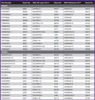

Я пока нашел  Denso FK16HBR-J8 и Bosch 0 242 236 577.
По каталогам NGK за океаном на Кэмри 2.0 нет, есть только 2.5, туда модные NGK LFR5AHX

На 2.5 литра находит NGK LFR5AHX (NGK 96355), рутеневую, вот посмотреть бы ее совместимость на 2.0.
И притащить ее из-за океана
