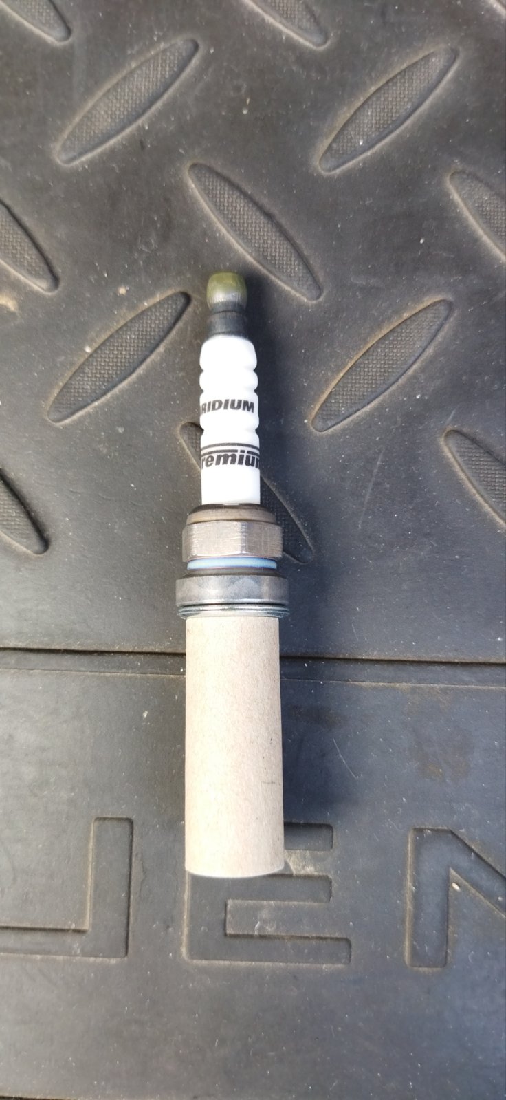

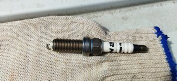

28.05.2022 в 11:32, dimaone сказал:
P4 - поставил на пробеге 65--66т.км. сейчас пробег 90к. В том году выкрутил их для проверки на пробеге 85к( т.е. свечи пробежали 20к).
судя как выгорает боковой электрод, заявленную изготовителем сотку они не пройдут.
себе про запас взял комплект Р46 (2104) MR15YR-1 по каталогу на M4R, смутило что металл без синеватого оттенка, но кольцо золотистое присутствует и качество изготовления - комар носу не подточит.

16 часов назад, dima62rus сказал:
Минус 50% от заявленного срока производителя тогда.
2 часа назад, Sandro сказал:
Интересно, в этом бензин, наш, такой или сами свечи из такого материала, что заявлений ресурс не соответствует действительности.
