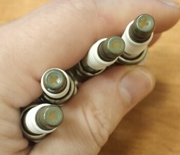

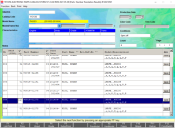

Хмыр CRESTAkrasnodar and2949 На Passo в 2015 году действительно ставили на конвейере SC16HR11 с плюсиками. Фото подлинных aftermarket свечей SC16HR11 можно найти здесь.

Про плюсики SC16HR11 мало кто знает, потом что их начали ставить в Японии с 2014 года и в небольшом тираже, что видно по применяемости в EPC. И мало, кто обращает внимание, и тем более фотографирует.
Не знаю, какой срок замены по  японскому регламенту, но по американскому каждые 120к или 150к миль (193к или 241к км) в зависимости от штата (53 страница). Причем для Калифорнии дается гарантия 8 лет или 80к миль (130к км), что наступит раньше (19 стр.). Если в Японии близкие цифры замены, то увидеть эти плюсики на SC16HR11 может каждый, кто купит редкую Тойоту в основном 2015-2017 гг. на ZR, NR, KR некоторых модификаций. and2949 не даст соврать. Я сейчас спросил у владельцев таких машин, есть ли у них "+". Ждем.
Первый подтвердил, фото есть:
https://www.drive2.ru/l/598865226938482397/
У него же есть такие же НОВЫЕ:
https://www.drive2.ru/market/offers/1126024
ModeratorSigma  Речи о NGK не шло. Я писал о SC20HR11, устанавливаемых на японских моделях. По другим свечам у меня нет информации по маркировкам. Какая у вас машина и где собиралась? По номеру модели с датой производства могу сказать что-то определеннее.
На D2 множество сообщений и фото снятых свечей с 3 точками на пригнанных машинах. И американцы выкладывают фото с 3 точками. Не я же это придумал. Спросите у любого приусовода или на профильном СТО.

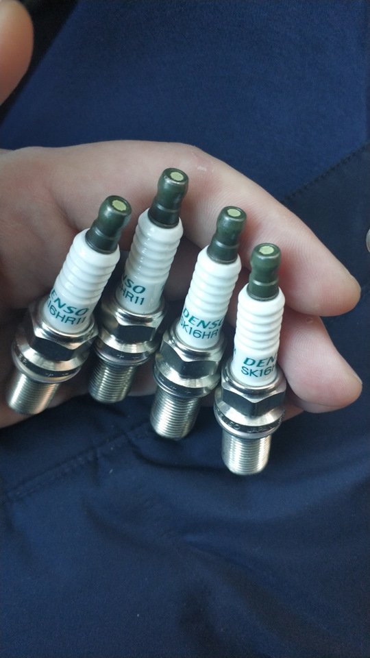

Хмыр А если внимательно прочитать весь пост?
А это?
3 вариант метки на SK16HR11:
Изменено пользователем Kaminsky

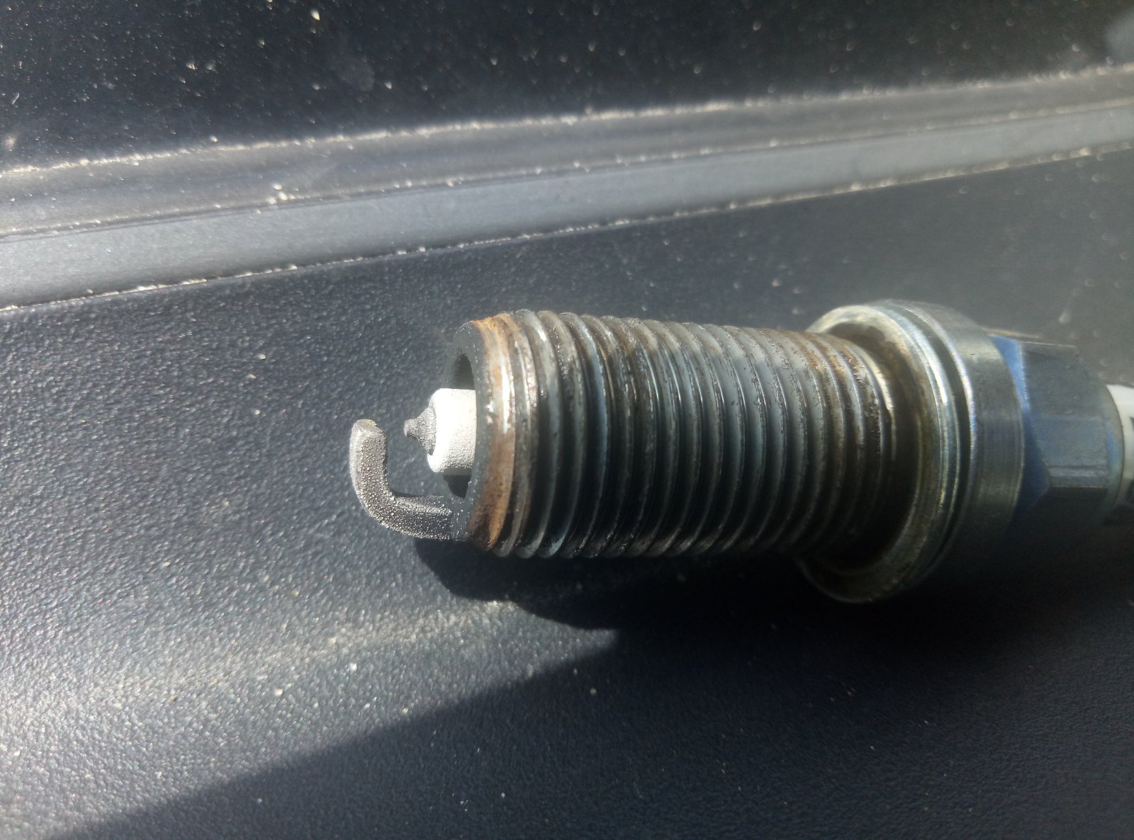

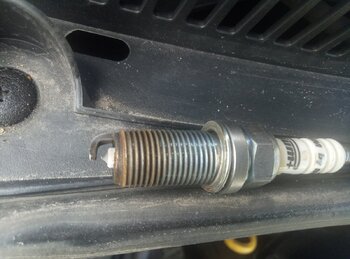

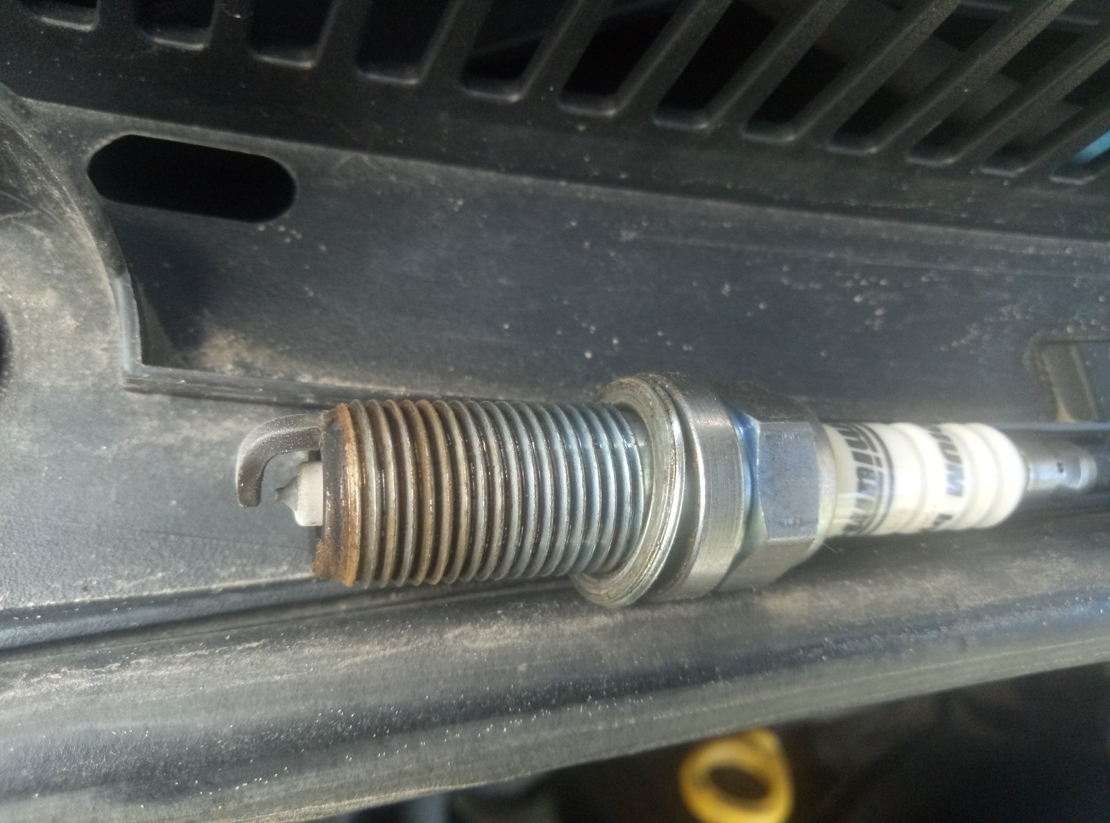

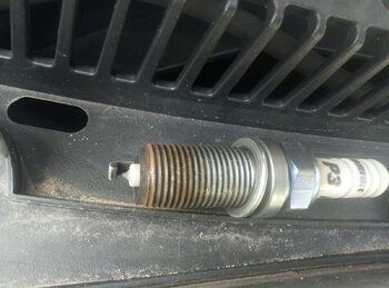

Brisk Р3 (иридий) в 1KR-FE 92 бенз ГП (Астрахань-Салават 90%) 22 т.км. , около 1000 м-ч.
На фото все свечи из разных цилиндров
Изменено пользователем Хмыр
