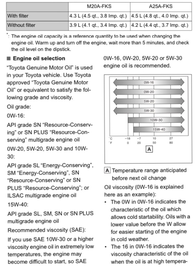

В мануале все ровно 15w-40 : и далее по тексту
Чушь порете, найдите для начала масла 15w40 SN ли ILSAC, как найдете возвращайтесь в тему )
21 минуту назад, знаток сказал:
После двоеточия надо читать. Нету там про ильсак.
в русском мануале тебе и SL могут посоветовать, лей не хочу .
Prominade про ilsac это вы себе придумали , мне приписывать не надо , 15w40 c API SN при желании найти можно , мне эта вязкость не интересна . Ну и кто у кого мануалы перепечатывает тоже не знаю EF3906D4-F000-43A7-A6CF-3AC7CEFAF1CE.thumb.jpeg.64c8857bf2730201e64bb39dce756448.jpeg

Наверное ,  такие видел для этих движков в ОАЭ , Турции , а так в основном 0w-16 ;-20 ;5w-30 . Только 0w-16 наверное только Штаты 51A53672-552F-475C-B166-C6BD0AD64C35.thumb.png.e1fa22aa326e1e7896e5de2b8b865473.png
