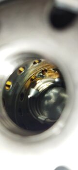

7 минут назад, deni333 сказал:
Это неисправность?
да
17 минут назад, deni333 сказал:
Засунул палец в фильтр до железки и там все болтается когда пальцем трогаешь вся вставка внутренняя. Если потрясти гремит. Это неисправность?

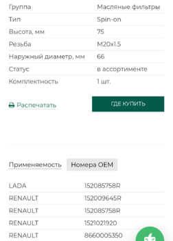

Судя по сайту, фильтр давно выведен из ассортимента и заменен на GB-107.
Рекомендую вернуть продавцу, т.к. и срок годности у него уже закончился.
И где вы откопали такого динозавра?)
https://bigfilter.com/filters/gb-1173/
Не подклеишь значит , ставить нельзя. Разберу его тогда наверное. На культиватор крот как воздушный пойдёт

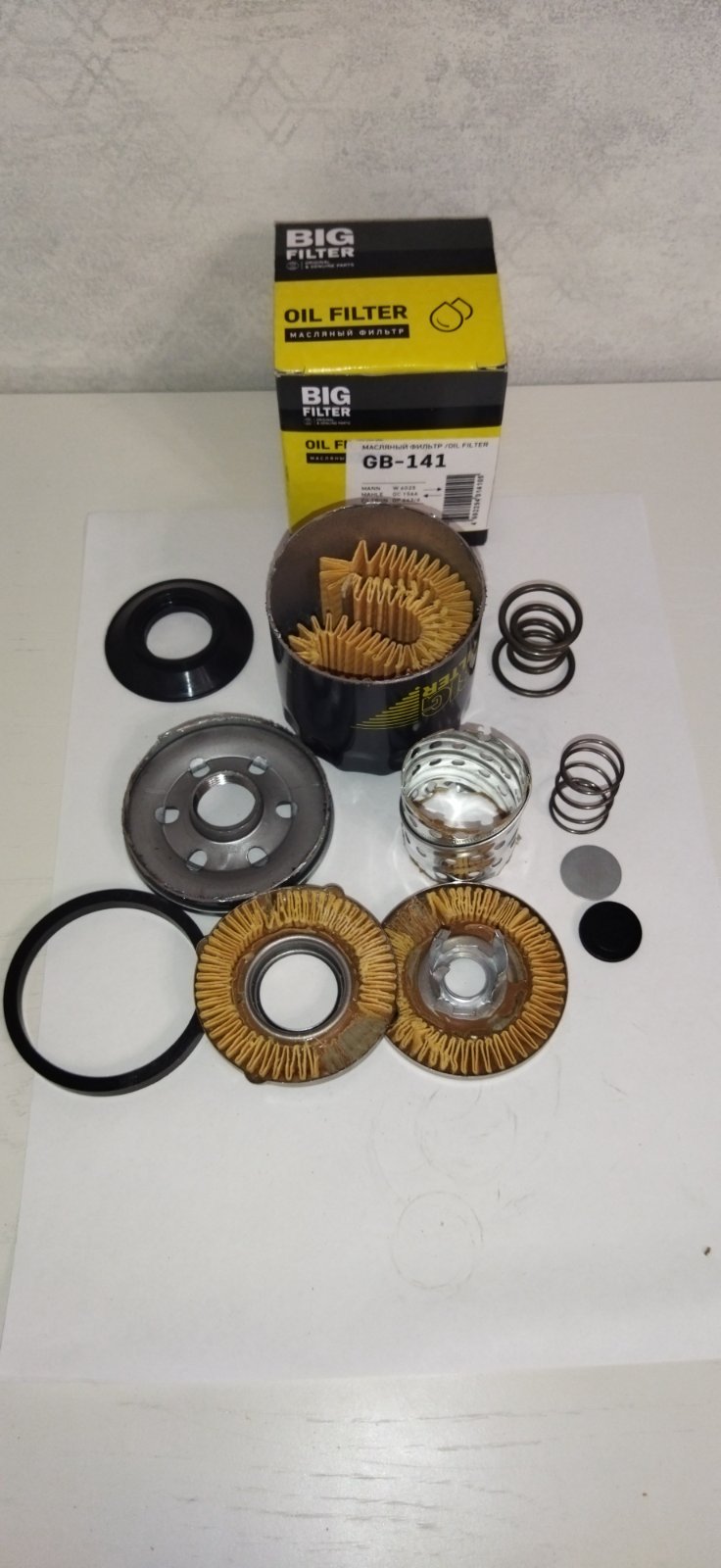

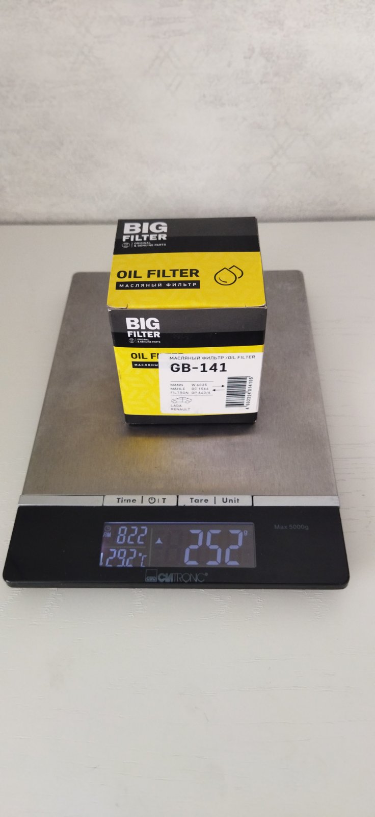

заказал интереса ради GB-141
если внутри не сильно заляпан герметиком и корпус перепускного не болтается то откатаю на нём до поздней осени, ну а если внешне шляпа то сразу на вскрытие
хотя в душе, где-то очень глубоко, теплится надежда увидеть перекрашерный mann made in BA
:D
BIG Filter GB-141
высота: 75 мм.
диаметр корпуса: 66 мм.
диаметр по завальцовке: 68 мм
цена: 303 руб. или 82 коп. за см² ФЭ

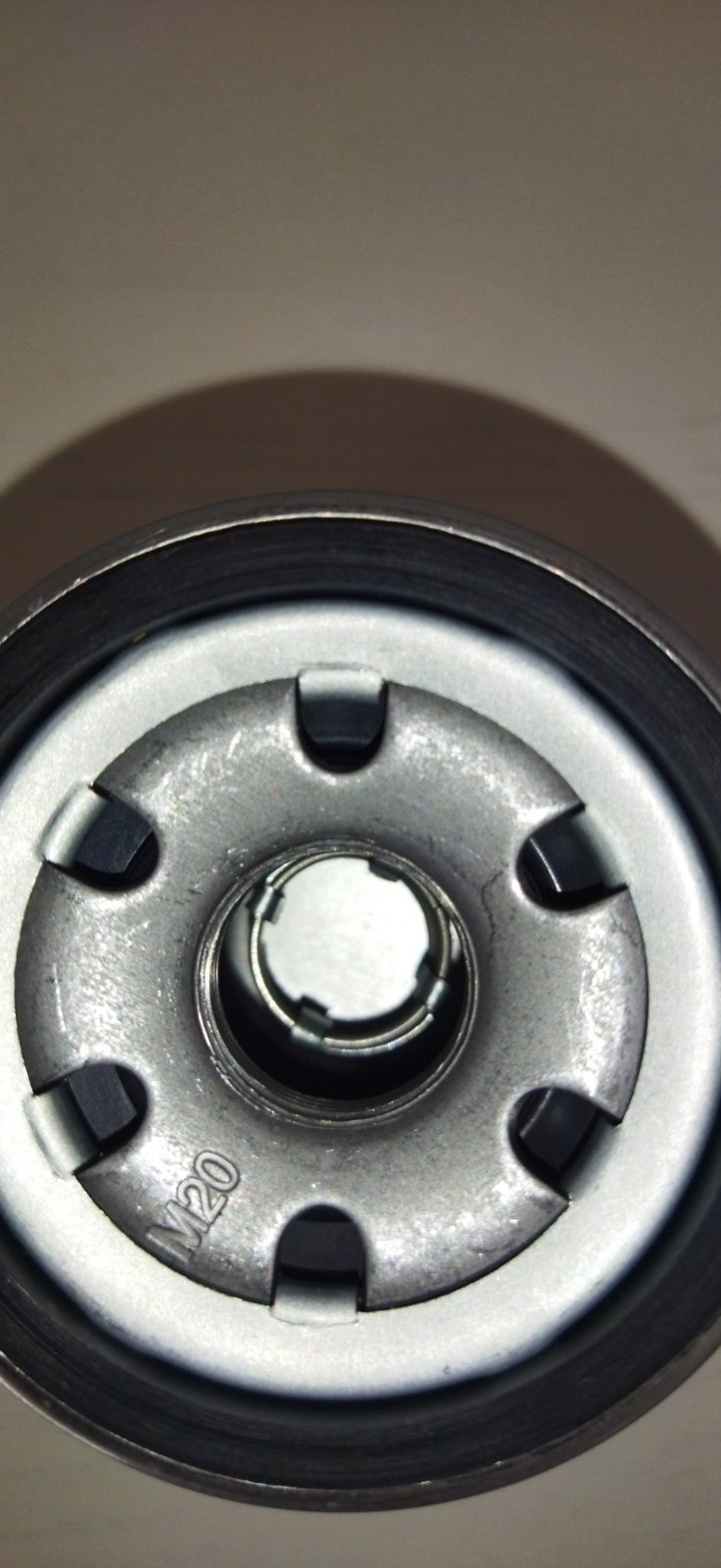

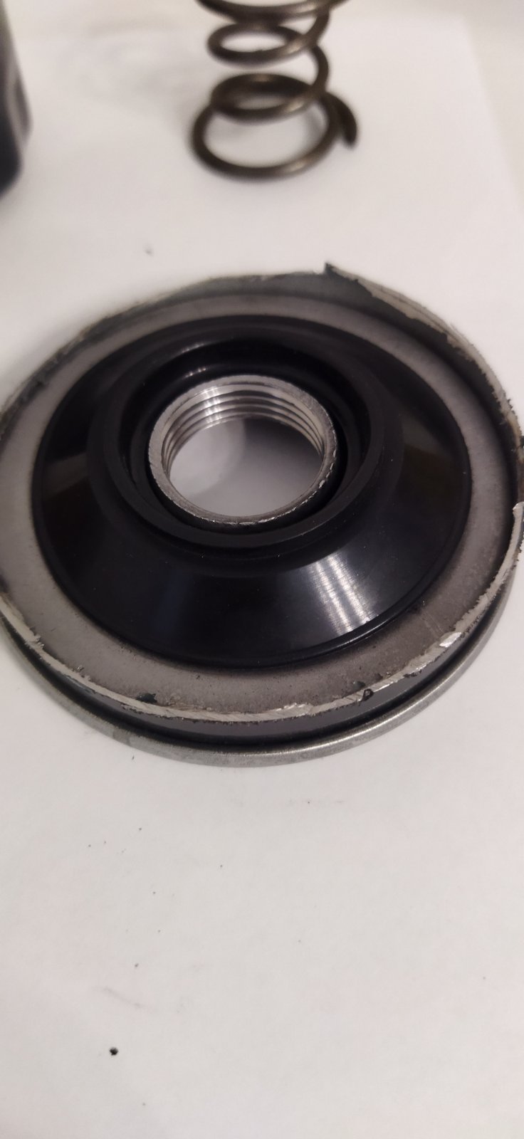

IMG_20220629_190538.thumb.jpg.692a537fc6970897ade0b602ecf60a62.jpgIMG_20220629_190636.thumb.jpg.66239892f3c84ff0cc0f83e401b04bfc.jpgIMG_20220629_190814.thumb.jpg.2fadf68964959d27d618721e6ad3cc05.jpg

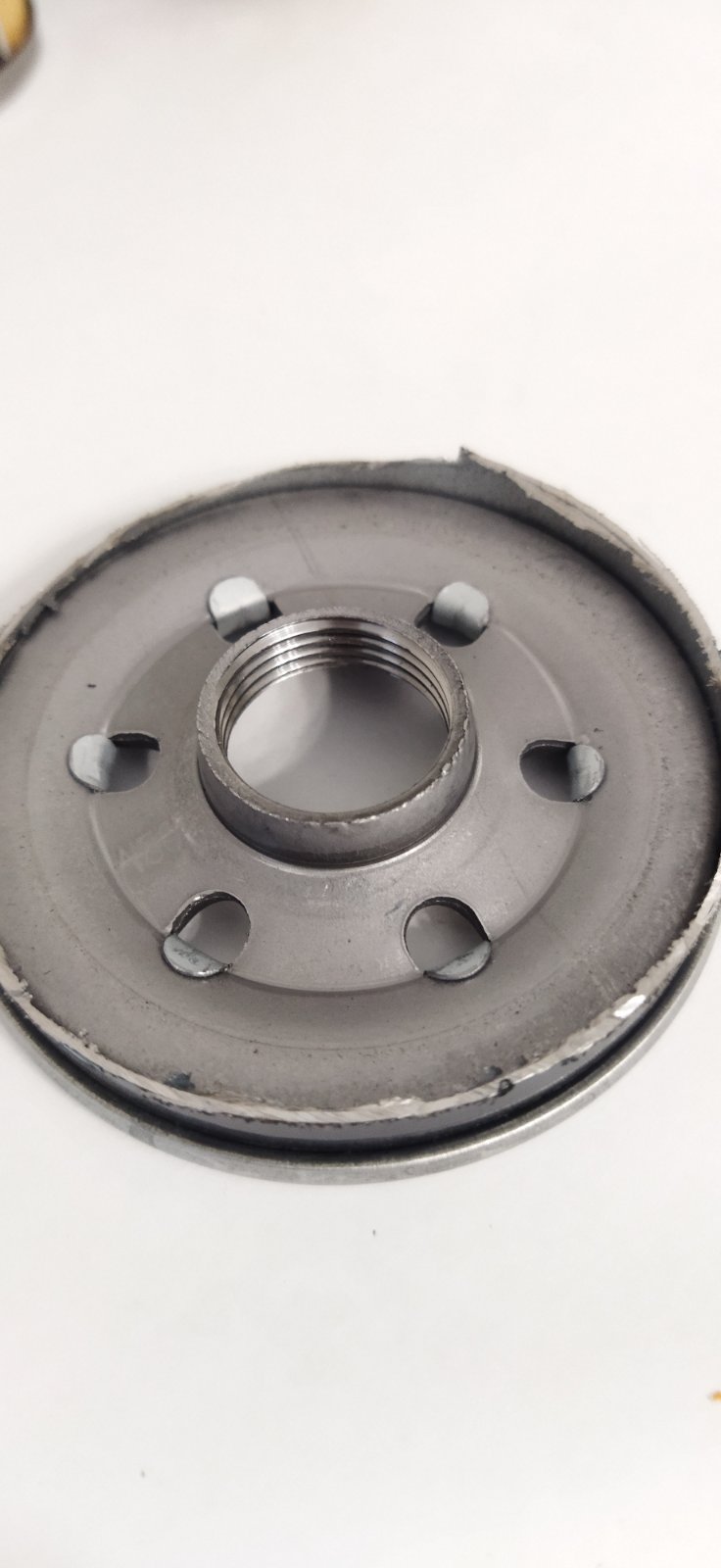

резьба без заусенцев
перелив герметика
геометрия хорошая и мизинцем корпус перепускного не гнется
маловато отверстий
IMG_20220629_191312.thumb.jpg.24b37c74fcc8db392ed470972c223ee7.jpgIMG_20220629_191352.thumb.jpg.70cf255467ab06914523625849281ffd.jpgIMG_20220629_191347.thumb.jpg.0fdd01608cf0efca9621bd4993176114.jpgIMG_20220629_202025.thumb.jpg.c85def7702023fcf4ff4dc5153ece399.jpgIMG_20220629_201951.thumb.jpg.977961cdf2f9bcc6441136abaff6646a.jpgIMG_20220629_202140.thumb.jpg.6baa3abe1dfe39cd3fd5ac9a80e83ac2.jpgIMG_20220629_212135.thumb.jpg.9b3b9eee1ca56fed21554e9fe9b62ba4.jpgIMG_20220629_203021.thumb.jpg.6e8550c8879671055b16a07cc0e07f0d.jpgIMG_20220629_203056.thumb.jpg.50595a8ef1b157f4bb1c0a1dedb200ea.jpg
втулка обработана хорошо

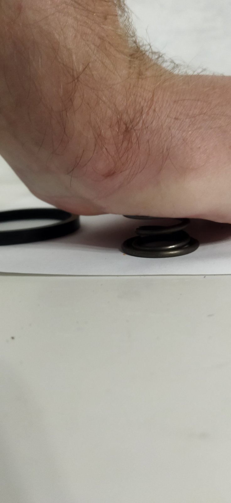

перепускной состоит из пружины, жесткого мет.диска и уплотняющей резиновой шайбы
пружина " слонобойная ", не то что пальцами, на вытянутую руку не смог сжать полностью.

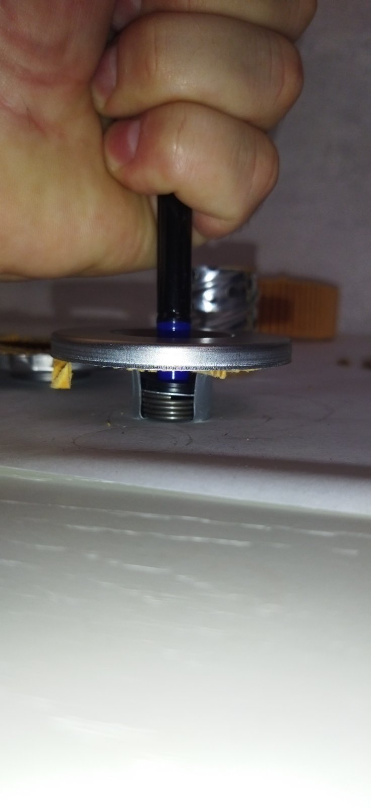

IMG_20220629_203117.thumb.jpg.62c00210d2567fd3483bbaf91eb0961d.jpgIMG_20220629_203126.thumb.jpg.758fc517bbe515e7f5b814516af0f6d1.jpg
проходной и запирающий диаметры равны, я увидел 1,275 см.
IMG_20220629_203422.thumb.jpg.3a4ecc6b0cfbe5384a8b35aafede9ed2.jpgIMG_20220629_205211.thumb.jpg.a336dec4d9f5f6f653803b376c4907c0.jpg
ход клапана менее 10 мм.
открытие на 1/3 , насчитал 2 бар., многовато ...
полное открытие

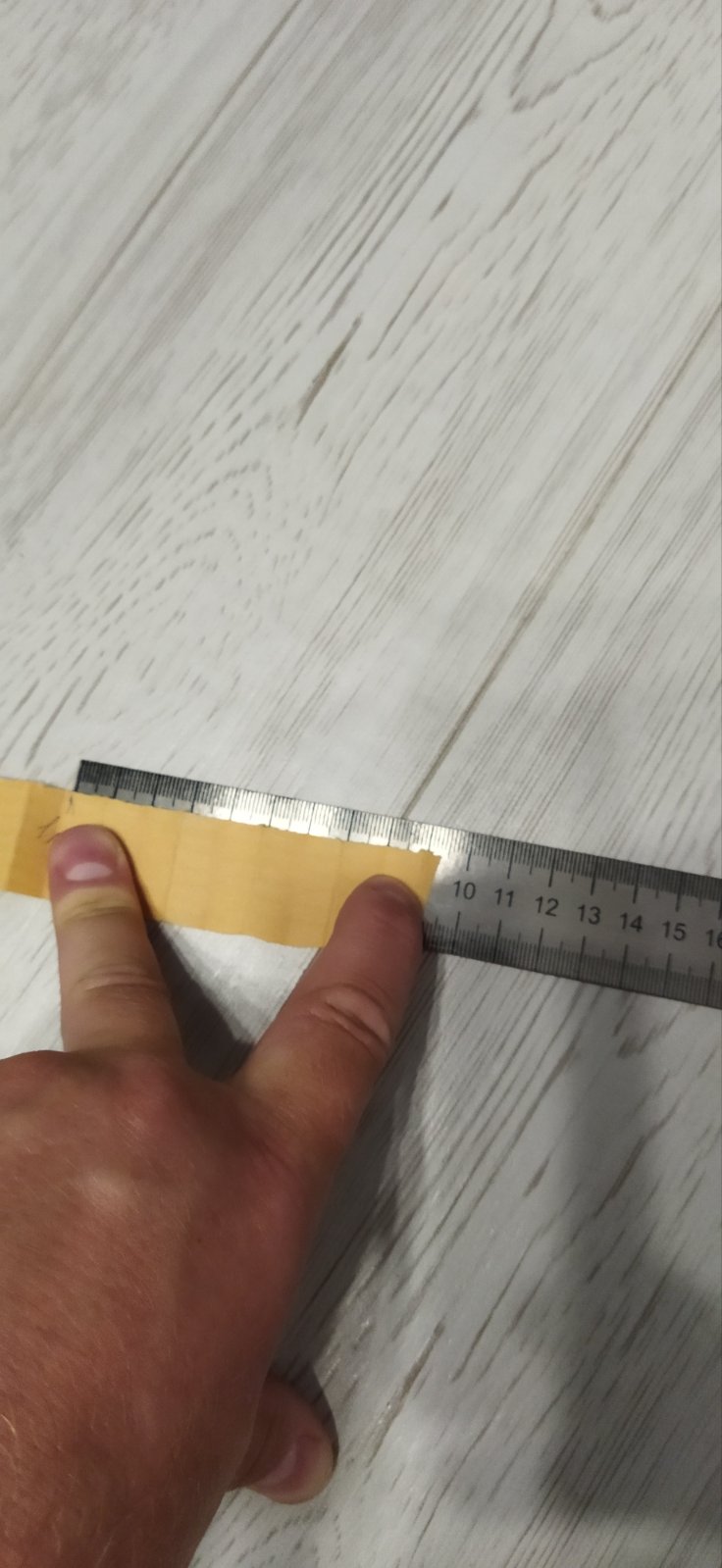

при подсчете площади прибавил к высоте 2х2 мм ( 34 мм.)

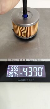

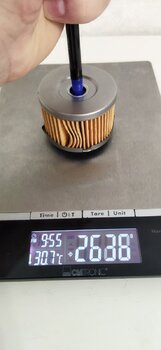

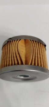

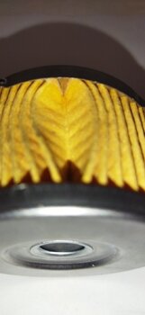

IMG_20220629_205956.thumb.jpg.78b7d7afea5efb0947d0fb8dec34558f.jpg IMG_20220629_213400.thumb.jpg.1dba8e3c1215c59193e53044f5ae0647.jpg
S = 370 см²
ФМ бумага с ворсом, на изгиб довольно прочная, складки не порвались - герметик от диска стал отклеиваться

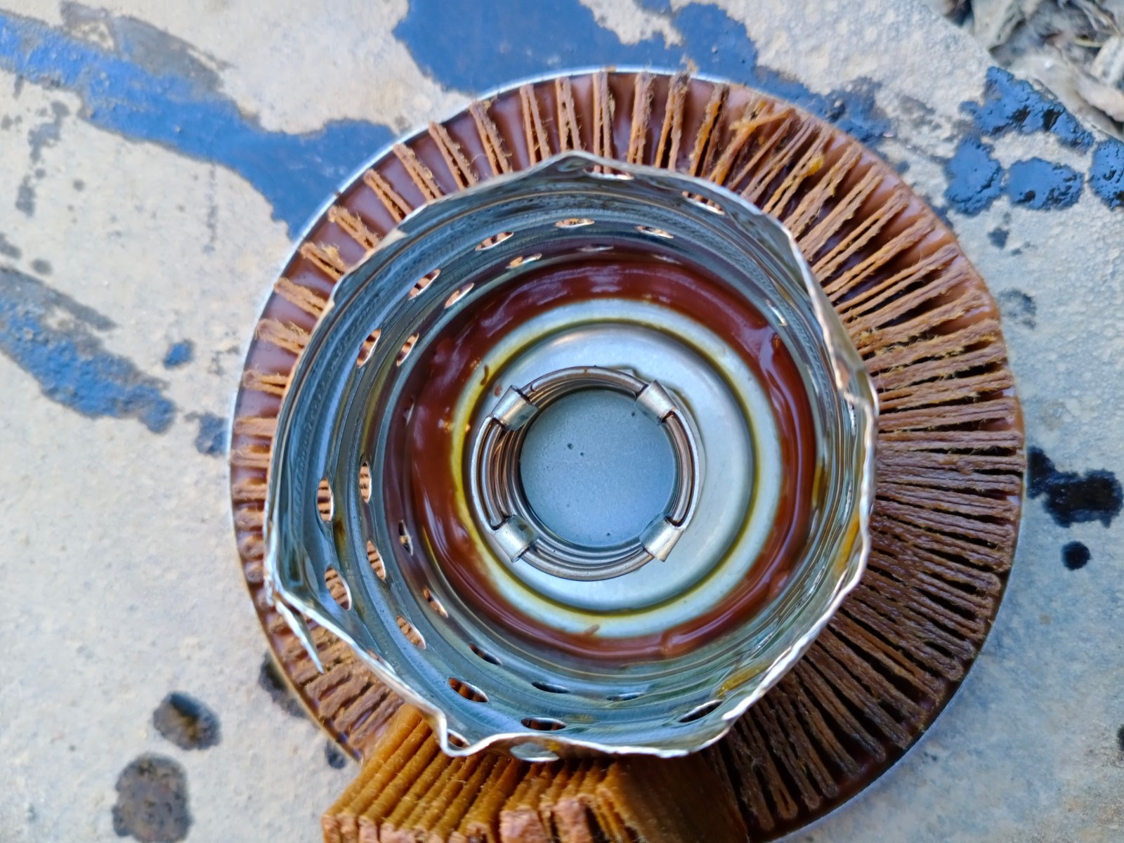

IMG_20220629_204756.thumb.jpg.2632d1d978cc2e970f779f8768290e5f.jpgIMG_20220629_212755.thumb.jpg.828b3de9abb828b3044031b47b716e47.jpgIMG_20220629_205413.thumb.jpg.93ec21ca606a70853942328dda6c60a1.jpg
фильтр :bad:
такому на M4R и H4M нечего делать.
dima62rus сама втулка с тонца ровная? видно если крышки снять.
17 минут назад, Максим Л. сказал:
да, срез ровный, катушка без перекоса.
IMG_20220629_204823.thumb.jpg.b437177b255c58cfd88b52fc628e09ed.jpgIMG_20220629_204814.thumb.jpg.818290a7a87b95684f9279c95e466e10.jpg
dima62rus ну тогда нормальный фильтр, более менее.
