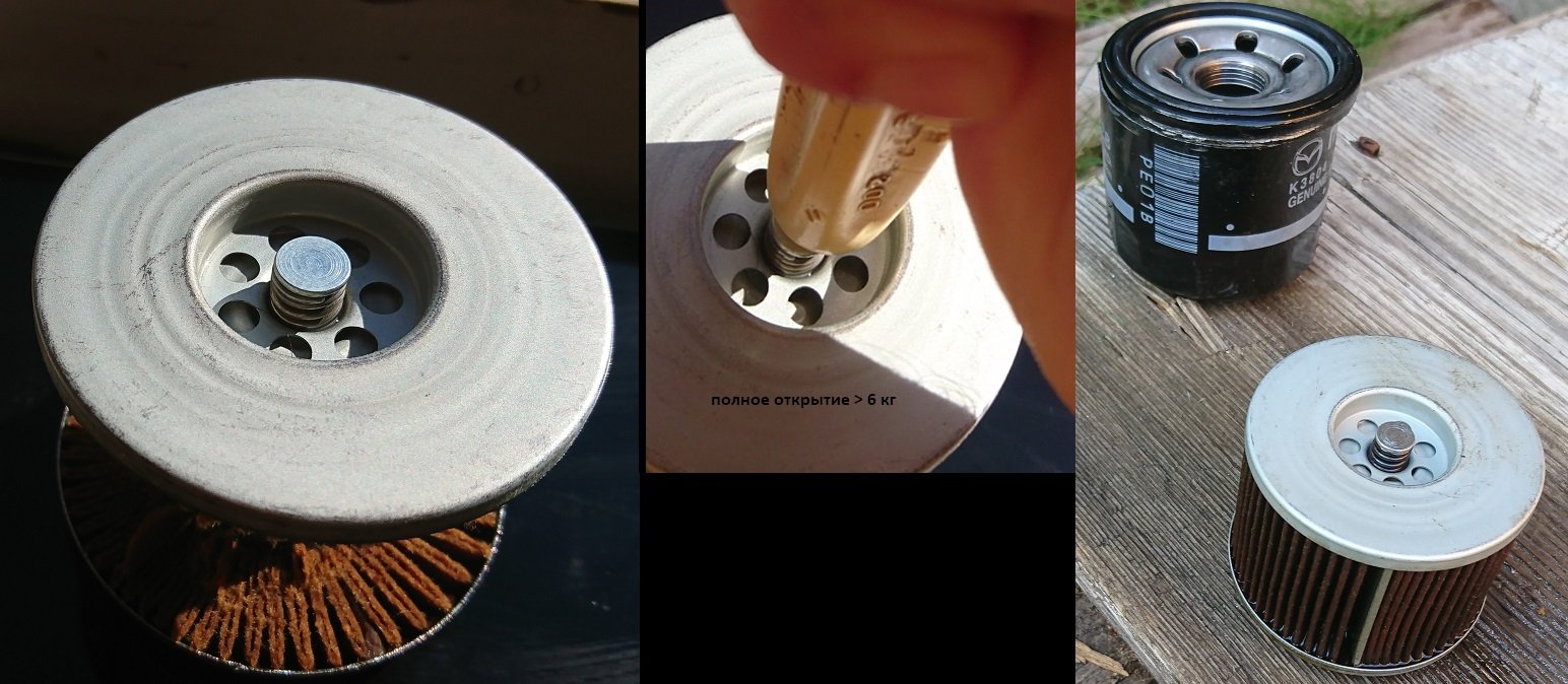

Мazda PE01 14 302B TOKYO ROKI пилил dbodya167

В чем отличие то? Обработка отверстий, втулка да видно разницу.
Использованный похож на оригинал от ТокиоРоки, а новый сомнительный хотя вид все норм, может завод поставщик сменился. :popcorm:
Изменено пользователем Buran
Новый похож по виду на mahle OC195, который тоже выпускался, как ОЕМ для Мазды.
Изменено пользователем Andrey_74
Мишко22 оригинал

Согласен, похож перепускной клапан на махлевский. И отверстия перворации большие как мале делает. Но у мале часто перворация не сплошная как тут, а неравномерная.

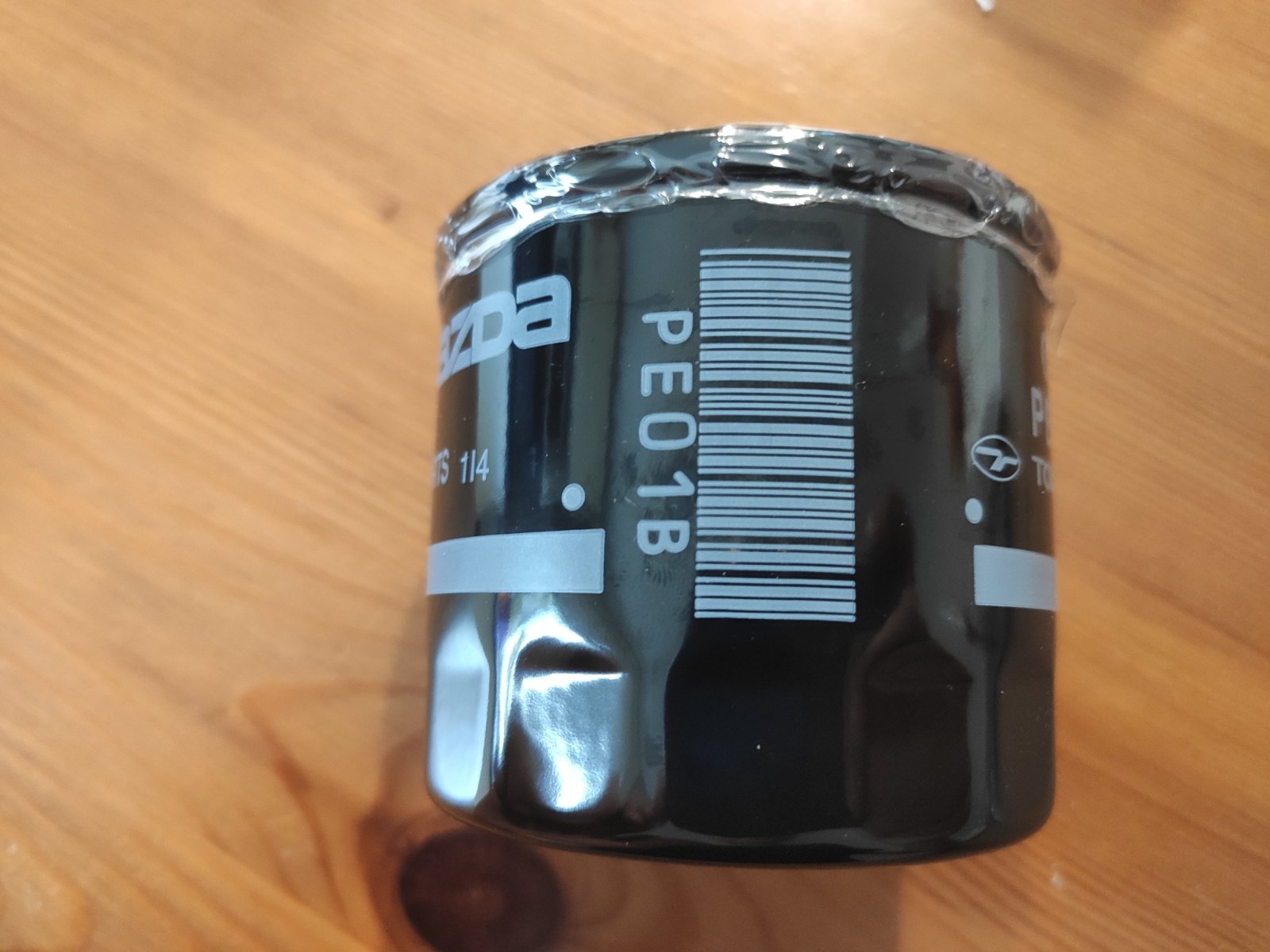

очередной отчет (фильтр куплен у официального дилера):
высота - 66 мм
вес - 211 гр
Распилил. 5500км, субъективно очень крепкий и качественный, думаю поездить и 10ткм в следующий раз.
Давление начала открытия клапана около 3 кг, половины -  5+ кг, полного - больше 6ти (кухонные весы больше не показывают). Ход пружины очень мал (видно даже по первой фотке). Не зная сопротивления двигателя холодному маслу выводы делать затруднительно,может этого и достаточно зимой, учитывая,  что в маслонасосе перепускной клапан (<=1.3 бар при LOAD<70%). Вес новых фильтров на моих весах 212 грамм.
12 минут назад, tuslin сказал:
