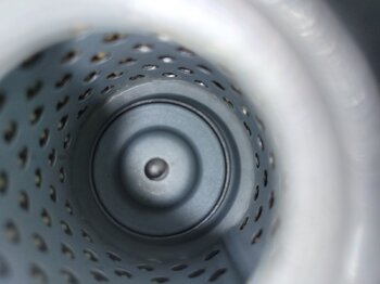

1) Оригинальный масляный фильтр МАZDA PE01 14 302B TOKYO ROKI купленный у диллера на ТО - 0, не подделка, с виду покрашен нормально, маркировка нанесено ровно, не стирается, упаковка бумажная не сохранилась, с виду фильтр нормальный, обычный, на резиновом уплотнительном кольце тоже нанесена маркировка вот такая...540-34CR, резьба правильная - вскрываем... Что видим внутри... стакан фильтра выполнен из тонкого металла, коррозии внутри нет, анодирован как консервная банка, катушка ФЭ большая, крепкая, занимает практически все пространство, немного деформирована катушка и "погнут"  ФЭ  это от того пластинчатая, прижимная пружина под катушкой выполнена просто из куска металла который вообще никак не пружинит - фильтр собрали на заводе и катушка деформировалась. ФЭ ( грязный, фильтр б/у) уложен ровно, плотный, эффективная высота которого 41 мм и длина 1.61 см, площадь фильтрации примерно 660 см квадратных. Обратного клапана нет есть толко перепускной... вот тут самое интересное...конструкцию клапана вы видите на фото... рабочий ход этого клапана всего 3 мм, все что я смог с него выдавить...по мне это маловато, мало холодного масла при холодном пуске зимой он сможет пропустить, на весах кухонных ( допускаем погрешность) измерил усилие открытия этого клапана, перемерял несколько раз и получил значение 2.9 - 3.0 кг - ОЧЕНЬ ТУГОЙ. При таком усилии во время холодного, зимнего пуска и особенно на масле 5W-30 которое густое в отличии от 0W-20, на морозе скорее всего мы не дождемся открытия этого клапана а маслонасос будет давить масло через ФЭ - то есть по сути прогрев двигателя будет проходить в режиме масляного голодания - ДУМАЮ ЧТО ЭТО ТОЖЕ ( оригинальный фильтр) ЕСТЬ ОДНОЙ ИЗ ПРИЧИН НАТИРОВ/ЗАДИРОВ В МОТОРАХ СКАЙАКТИВ которые обсуждаются на соседних форумах. Если бы "терло" постоянно то моторы думаю быстрее бы выходили из строя а "трет" где то эпизодически и не всегда, как вариант холодный пуск, зимой, на ОЕМ фильтре. Качество исполнение фильтра так себе, на твердую "3", японского я в нем не вижу ничего, кроме  надписи MADE IN JAPAN...:)) Себе я его не поставлю больше никогда - фильтр "ОВНО" ( может мне такой попался)
IMG_20180815_164829374.jpgIMG_20180815_164807505_HDR.jpgIMG_20180815_164800337_HDR.jpg
IMG_20180815_164814272_HDR.jpgIMG_20180815_164737923_HDR.jpgIMG_20180815_164707828_HDR.jpg
IMG_20180815_164712715_HDR.jpgIMG_20180815_164744758_HDR.jpgIMG_20181007_143333829_HDR.jpg
IMG_20181007_143341778_HDR.jpgIMG_20181007_143348908_HDR.jpgIMG_20181007_143707189_HDR.jpg
IMG_20181007_143657445_HDR.jpgIMG_20181007_143855615_HDR.jpgIMG_20181007_144150758_HDR.jpg

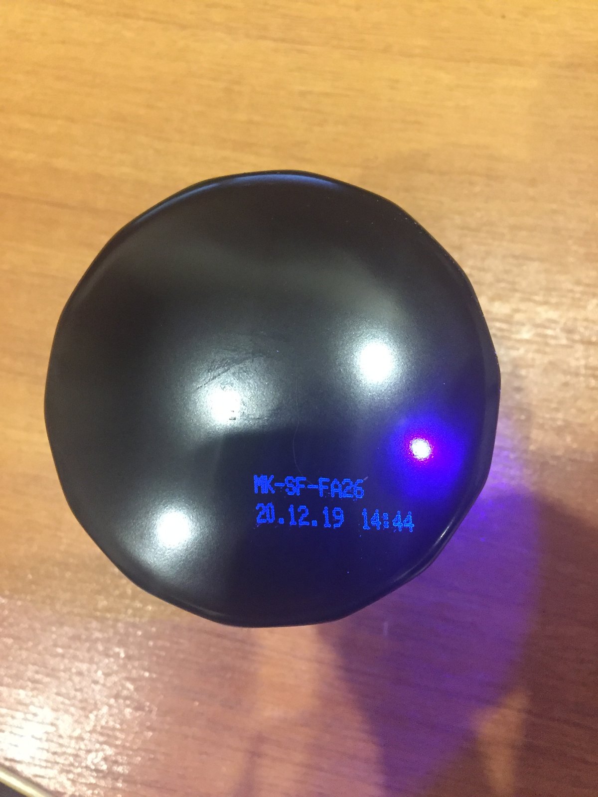

Уже 2 года в cx-5 2.0l ставлю фильтр mann w6018, в этот раз качество немного смутило, а именно смущает резьба, фильтр по всем признакам оригинал, УФ фонариком тоже просвечивается, поставщик PRLG через EMEX
