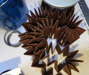

В 09.01.2019 в 14:14, nps_Jackal сказал:
Распилил VIC C-312
S = 1470*73=1073см2
D клапана 11мм усилие начала открытия 0,8кг = 0,76 атм
Весы не самые точные, так что давление открытия клапана  условно в пределах 0,8-1атм.
Резинка клапана довольно упругая и тонкая, думаю что и зимой с ней нет проблем.
Фильтр мне понравился, на QR25DE подошел отлично, буду ставить еще.
Искатал я несколько С-312: после 6ткм резинка не держит.  Откручиваешь фильтр, ставишь отверстием вниз - все масло вытекает, досуха.
Рядом обычно стоит Filtron op-575, с промывочным маслом - вот он остается тяжелым, масло держит.
Что еще есть подобного объема?    попробую C-805
