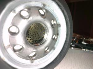

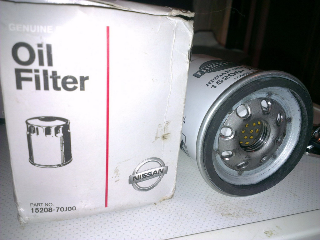

Вообщем рискнул заказал еще 15208-65F0A (оказалось производство не яяпония а франция) и сравнил его с 15208-70J00 (производство UK).
Так вот что скажете, оба фильтра оригиналы? какой лучше в будущем ставить....хочется побольше поставить чуток чтобы фильтрующий элемент был больше, но доверять ли качеству UK ?
post-6418-0-12021400-1393835067_thumb.jpgpost-6418-0-28341100-1393835072_thumb.jpgpost-6418-0-76431400-1393835076_thumb.jpgpost-6418-0-70871200-1393835080_thumb.jpg
А вот крупно фильтра 15208-65F0A
post-6418-0-39641300-1393835151_thumb.jpg post-6418-0-43843000-1393835159_thumb.jpg post-6418-0-98192400-1393835168_thumb.jpg
и 15208-9F60A
post-6418-0-35696500-1393835175_thumb.jpg post-6418-0-92521500-1393835182_thumb.jpg
Какой лучше то собран и сделан?

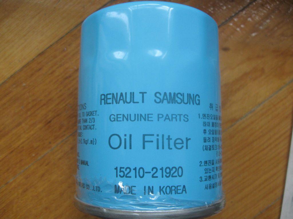

...хочется побольше поставить чуток чтобы фильтрующий элемент был больше...
Ставь 15210-21920. Это тоже самое что и NISSAN 15208-31U0B (большой япония), но дешевле.

я наоборот подальше держусь от рено-самсунга, а вы мне его предлагаете. Лучше японского оригинала нет ниче. и еще, этот фильтр большой мне не подойдет, мне нужен по высоте что то не выше 15208-70J00 у меня места нету под большой.

Щас поменял масло, и выбирать не пришлось так как фильтр 15208-70J00 не накрутился на резьбу почему то, а 15208-65F0A сразу с первого раза, в принципе у меня он и стоял до этого. вроде проблем с ним небыло. Но он такой маленький :rolleyes: чуть чуть бы побольше найти.

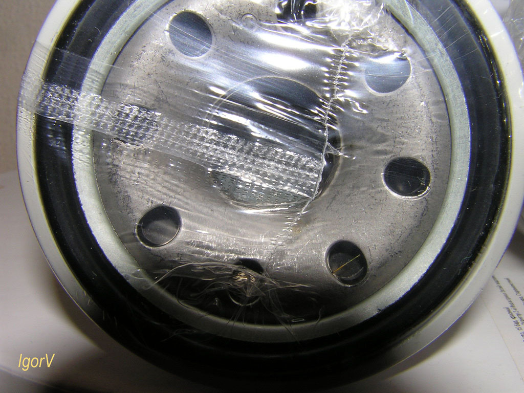

...вот я и ищу хороший фильтр маленький.
Хороший маленький фильтр японского производства я порекомендовал несколькими постами выше.
..Но он такой маленький ..
Ты не смотри, что он такой "худой и бледный", а смотри в двигатели какого объёма и какой мощности он рекомендован. Твой SR20DE рядом не стоял. На коробочке всё написано.
