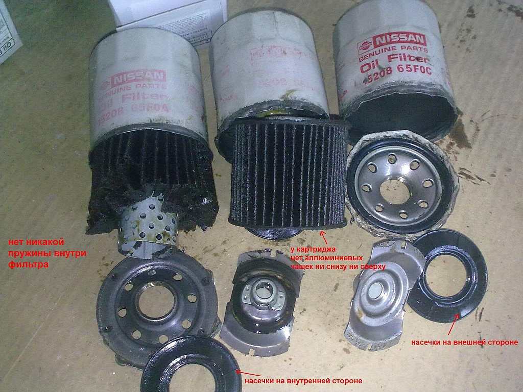

Не поленился, сходил в гараж. Выбрал три распиленных. Все однояйцевые близнецы, хотя и буковки последние разные, но это к вопросу об артикулах. Последний пилился в прошлом году. Ни одной внутренней детали как у тебя нет. Все внутренние детали отличаются от твоих. Смотрите сами.
Высота оригинального картриджа ровно 50мм, а у тебя 38мм. Нет никакой пружины внутри фильтра. Так что, если ты всё пилил и покупал сам, то я склонен думать, что это подделка. ИЛИ NISSAN ИЗМЕНИЛ ВНУТРЕННОСТИ НЕ В ЛУЧШУЮ СТОРОНУ, во что верить не хочется.
Если осталась упаковка, то сфотографируй. На моих уже шести фильтрах упаковка одна и таже с одними и теми же надписями. Некоторые из этих фильтров также приобретал в EMEX.

упаковки нет, выкинул. Упакован был стандартно-в целофан полностью. Сходил фото сделал, иероглифы на корпусе+маде ин япония ну и перепускной.
п.с. до этого стоял именно f0c, как пиленный выше на фото..претензий не было..НО маде ин чина.
